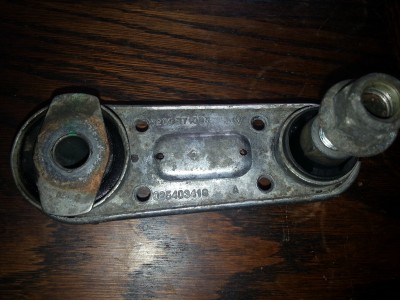

J'ai besoin de changer mon (support moteur inférieur) plus communément appelée biellette de couple ou un truc dans le genre pour mon 2.2 DCI
Pouvez vous me dire les réf car appareement y'a deux modèles
Si un foromeur à ça.... why not
et si le montage est identique au tuto sur le 2.2 DT que j'ai trouvé en cherchant sur le fofo et ou je me suis aperçu qu'il été pas comme le mien
merci pour vos retours
Did.

- Messages : 20175
Re: Mode opératoire changement support moteur
Salut Didier,
C'est la biellette GMP, en forme d'os !!!
Tu dévisses, tu retires, tu remplaces, tu revisses. Rien d'autre !!! Même pas besoin de caler le moteur !
- didtherace
- Messages : 2679
Merci mon Lapin, j'ai fini par trouver sur le fofo, mais par contre y'a plusieurs modèles ?????
- anciensafraniste
- Messages : 1974
didtherace a écrit :Merci mon Lapin, j'ai fini par trouver sur le fofo, mais par contre y'a plusieurs modèles ?????
es tu sur que c'est pas le meme modele que sur velsatis
- didtherace
- Messages : 2679
C'est exactement cette bébête là que j'ai

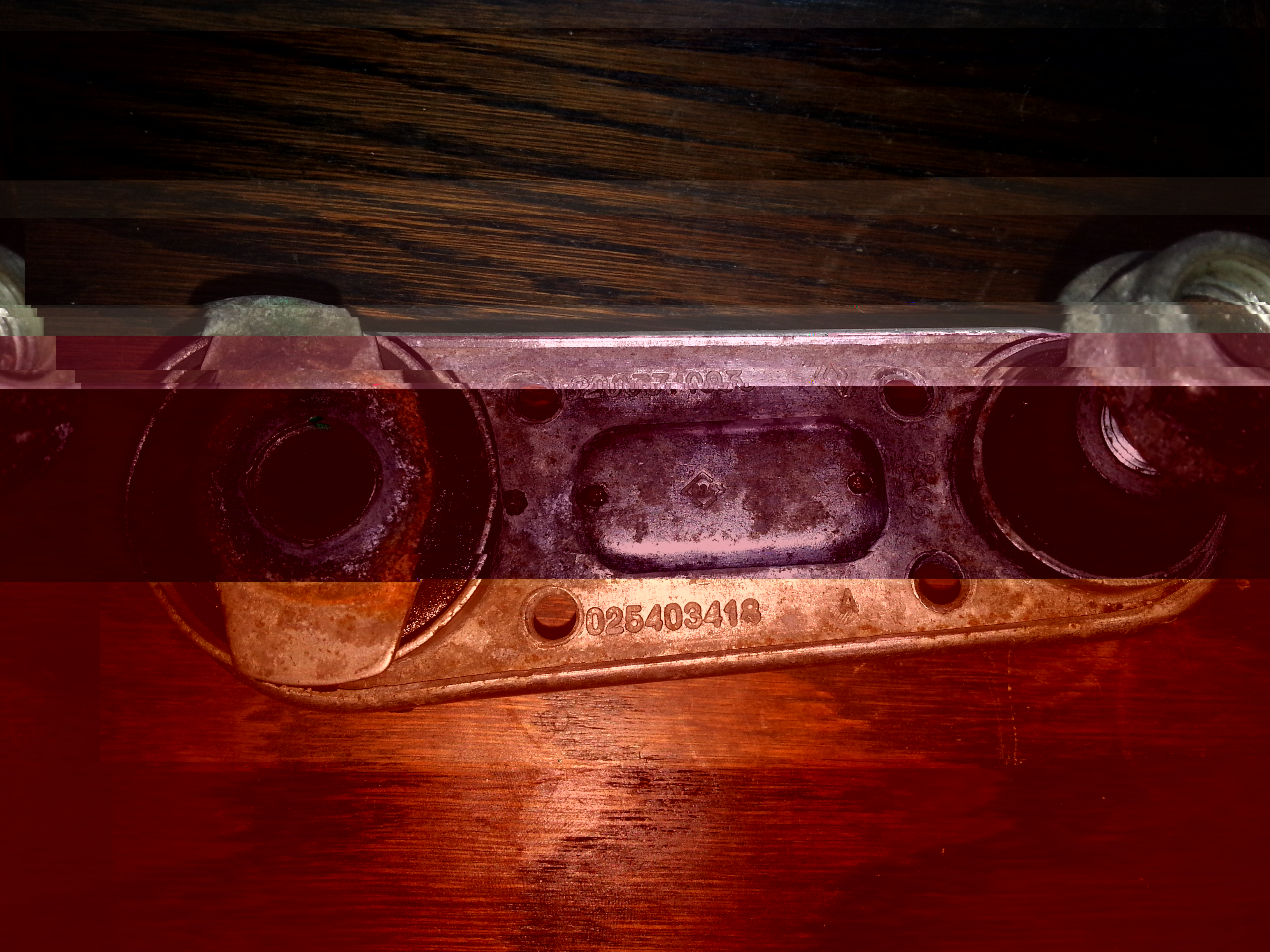

- didtherace
- Messages : 2679
Là voilà d'ailleur
- anciensafraniste
- Messages : 1974
Ok Didier
envoi ton adresse en MP et je te l'expedie
Alain
