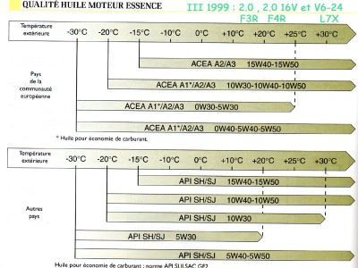

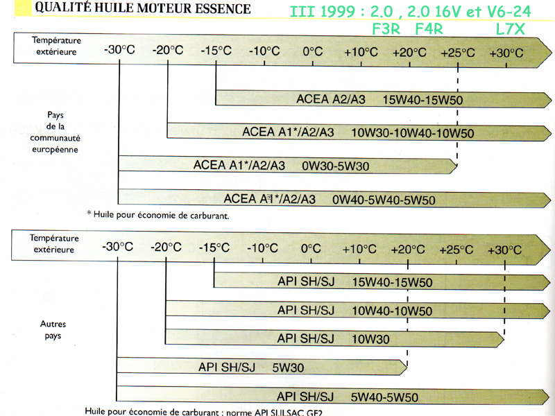

On va faire simple pour les préconisations du losange , issu du guide utilisateur de 1999 :
Ce F4R peut manger sans problème du 5W40 même à ce kilométrage si bien entretenu ... mon ancien bloc 2.2 dt mangeait du 5W40 sans soucis à 360 000 kms.
Donc un essence doit pouvoir si pas de conso d'huile avec la 15 w 40 . Au pire, s'il en consomme , tu repasses la prochaine fois , repasse au 10 W 40 ;)
Et quelque soit la marque ;)
