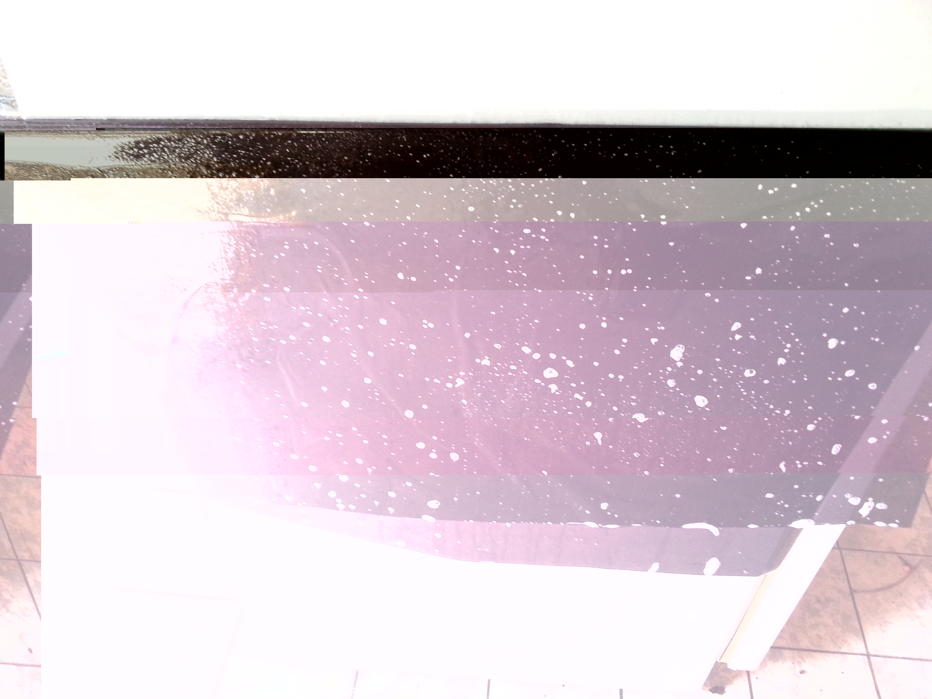

Bon alors voici la methode de pose du film solaire :
Pièces jointes
degraissage a l'acetone puis au produit a vitres
pas de traces ni de poussiere
reperer le coter ou se trouve la protection transparente
poser sur la vitre et decouper plus grand pour etablir un gabarit
mettre en attente le film sur une surface lisse et tres propre  ( cela aidera a enlever la protection )
decoller avec precaution la protection et bien arroser de produit vitres
bien pulveriser du produit sur la vitre
tout en otant la protection pulveriser du produit a vitres
anciensafraniste
Messages : 1974
Re: espace lll 2.0l 8s 1998 et 2.0l 16v 2002
poser le film coter colle sur la vitre mouillée
mettre un chiffon doux autour de la raclette pour ne pas rayer le film
chasser le maximum de produit et de bulles
laisser une espace pour le joint et eviter de decoller le film
le film se forme avec la chaleur
vitre terminée
vitre terminée
vitre remontée
vitre remontée
1 coter de fait
1 coter de fait
