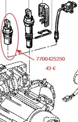

- Messages : 3854
Re: capteur de vitesse
la reference du capteurtachymetrique est 7700425250.

- Messages : 3854
Sur quel site es-tu allé ?
Je ne peux pas te mettre notre documentation officielle je pense que tu peux comprendre. Je t’ai demandé le VF du véhicule ce qui me permet de vérifier le bon critère véhicule.
Ton véhicule est un vf8jeoh, le h se transforme chez nous en MH avec un moteur G8T 714 BOITE PK1-064. Tu peux vérifier le type de boite, c'est marqué dessus. Dans la fonction capteur dynamique, Il est préconisé pour X66/turbo diesel _F3R/BVA_BOITE PK,AD4. Je te donne pas tous le détail des critères de tous les véhicules, mais je peux t'assurer que ton véhicule est dedans. Je ne peux pas contrôler toutes les pièces de l'espace comme ceux qui commencent par 60 c'est du spécifique MATRA. Une partie des pièces mécaniques sont de la banque d'organes de Renault dont appartient ce capteur. Il est visible pour nous donc contrôlable pour nous.
