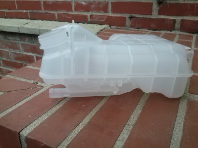

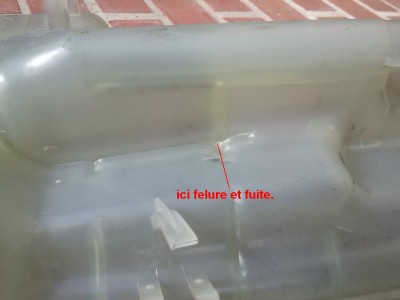

regarde si ton vase de liquide de refroidissement ne fuit pas, j'ai changer le mien, mais ton bouchon peut aussi fuir avec la pression en roulant. :wink:

merci pour le coup du bocal, j'y pensais pas, je connais le probleme sur les "vieilles" (R21 entre autres) mais je pensais qu'ils avaient resolu le probleme. :roll:
en tout cas ca peut expliquer les traces blanches sous le bocal, ca vient peut etre pas du bouchon... ou pas que :?
