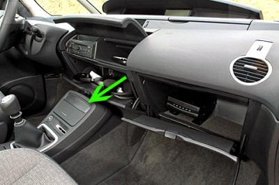

Bonjour a tous
Qui peux me dire si sous le couvercle de la console il y'a un aimant de collé ou si c est un ressort qui maintient le couvercle fermé
Merci de vos réponses
Etienne

C'est un ressort qui force le couvercle à rester en position ouvert mais le blocage se fait à l'aide d'un mécanisme (style z) : tu appuies ça s'ouvre et ça se referme quand on appuie à nouveau (dans le même principe qu'un stylo rétractable qui lui aussi à besoin d'un ressort pour fonctionner).
Les mouvements d'ouverture et de fermeture sont ralentis par un amortisseur bidirectionnel rotatif au silicone (d'une durée de vie de 100 000 cycles).
Ce même type d'amortisseur est employé dans les 3 autres portillons de la planche de bord (rangement central supérieur et ceux inférieurs) afin d'éviter de claquer une porte.

Peut on remplacer ce mecanisme car mon couvercle reste en position ouverte et ne tiens pas en position fermée

Il te suffit de déposer la console complète afin de trouver le problème car c'est facilement réparable (c'est de la petite mécanique et un simple ressort qui a sauté peut en être la cause). Renault ne te proposera que la console entière et ne détaille pas les différents élements.
Pour démonter, dans l'ordre (suivant ton niveau de finition) :
. Déclipper la garniture en chrome velour qui retient le soufflet du levier de vitesse
. Retirer les deux vis situées sous le tapis de protection du rangement (celui dont la porte ne ferme plus)
. Tirer la console complète vers l'arrière afin de la dégager
. Débrancher les connecteurs.

+1 je confirme... c'est bien un petit ressort ( sur la partie droite )
Par contre c'est pas le même modèle que celui que j'ai ( différence Ph 1 /Ph2 ? )
Sur ce dernier c'est juste un couvercle a lever / rabattre... pas de mécanisme a appuyer...

Les indications que j'ai données sont valables pour ce modèle de console :

Merci de vous réponse c est un espace de phase II
Comme sur la photos
Je donnerais des nouvelles des que je l aurai démonté

Bonjour à tous.
J'ai un peu le même problème que celui qui est exposé.
Par contre la trappe reste fermée et refuse de s'ouvrir.
Je pars en vacances et les câbles pour charger les portables sont dedans... dommage.
Compte tenu de ce que vous indiquez je vais essayer de forcer un peu l'ouverture.
Merci de vos explications, je vous tiens au courant de ce que j'ai pu faire.

Bonjour.
A la carte de crédit, en bataillant un peu ça c'est déverrouillé.
Tout fonctionne parfaitement sans avoir fait de casse.

C'est justement à cause de ces câbles que la trappe refuse de s'ouvrir.Fredo13 a écrit :Je pars en vacances et les câbles pour charger les portables sont dedans...
J'ai rencontré le même problème ces jours-ci : j'ai placé mon GPS à ventouse rapidement dans ce rangement avec son câble et depuis il n'est plus possible d'ouvrir la porte. Ce n'est pas le mécanisme de la porte qui est en cause mais juste une partie du câble du GPS qui est venu se placer dans la feuillure de la trappe.
Pour ouvrir la trappe, il faut la pousser mais si un élément empêche la manoeuvre (un câble placé dans la feuillure), la porte refusera de s'ouvrir. Il est inutile de chercher à tout démonter ou forcer, il suffit de déplacer le câble gênant à l'aide d'un carton souple (ou d'un fil métallique plié à angle droit) afin de le dégager de la feuillure. Une fois le câble éloigné, il suffit de pousser la porte pour qu'elle s'ouvre ensuite.
Cette mésaventure peut arriver à tous ceux qui ont l'habitude de ranger un câble à cet endroit.
