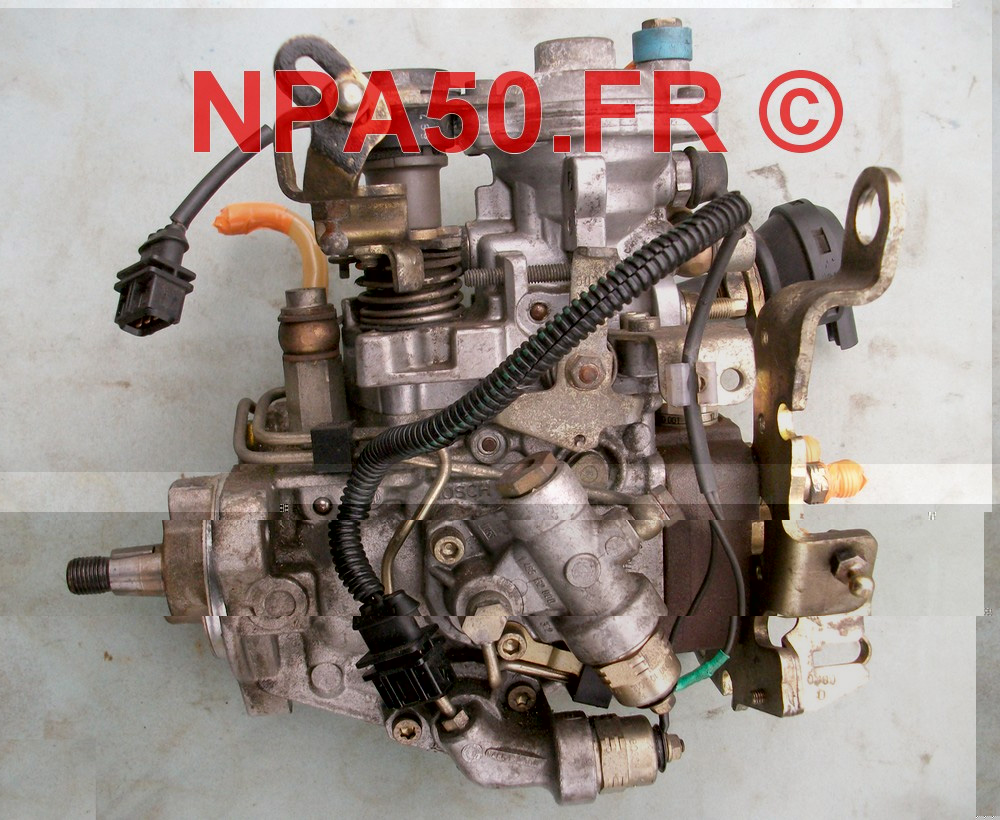

Il n'y a pas plus simple comme systême, c'est le même principe que sur les têtes de pompe à injection ou sur les portes de garage à panneaux qui remontent, mais à une échelle différente.
Re: recherche une solution pour remplacer mes rideaux de toi
Bah si ... au moins sur l'axe de l'accélérateur (et deux autres sur ma pompe) .l'espace a écrit :il n'y a pas un ressort comme ça dans les têtes de pompe à injection bosch
J'ai bien dit même principe sur la tête de la pompe
Pas eu le courage de sortir l'appareil photo (batterie déchargée
Diffusion de l'image avec l'accord de l'auteur, merci à lui
C'est pareil sur le J8S .

yann je vais faire le mec chiant ,si si ça existe
je vois pas la photo

la photo est dispo entre 9h et 22h
ok je
pas taper
ok je
Mais vous avez fini ... arrêtez la bière au blé noir et eau de mer au mazout des plages
, je la vois sur mon écran
Je vous la remets , mais hébergée ailleurs :
l'espace a écrit :tête pompe bosch - recherche images
couvercle pompe bosch - recherche images
Je n'ai pas parler de la tête hydraulique ou distributrice qui est sur le "cul" de la pompe , ni de couvercle
Et je n'ai pas dit dans non plus mais bien sur ...
Pour rappel, une tête de pompe est l'endroit où se fait l'entrainement (et qui est logiquement du coté opposé au "cul" de pompe ), et oui , le couvercle est sur la tête de la pompe
Et si tu veux chipoter, il n'est même pas sur le couvercle, il est sur l'axe de l'accélération entre le couvercle et le support de fixation du cable
Merci de bien lire ce qui est exactement marqué
