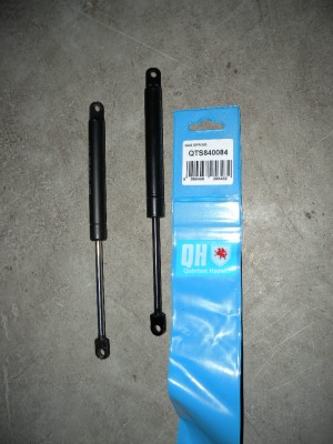

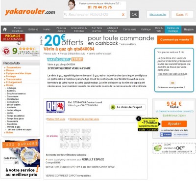

Voici ce que j'ai acheté pas trop cher pour mes tablettes.
et ça marche :mrgreen:
à gauche l'original
