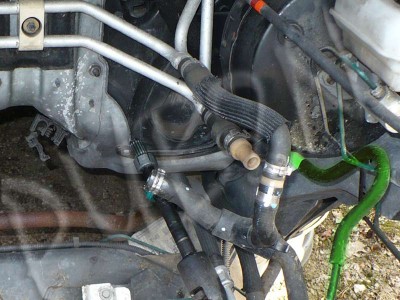

Des images d'avant gout pour voir l’accessibilité du truc moteur déposé :
Sur la première, il est invisible, tellement bien planqué :( c'est un peu au dessus du o de turbo , sous le réservoir derrière le maitre cylindre de frein :
C'est au bout du tuyau vert qui est celui du circuit d'embrayage :
Et vu de l'intérieur :
Et il ne faut pas espérer voir grand chose de plus, sauf à passer à l'endoscope ... tiens cela me donne des idées :mrgreen:
Le cylindre se dépose d'un quart de tour, depuis le compartiment moteur et c'est le cauchemar des mécano, car inaccessible, aucune prise , on a passé une heure dessus avec un collègue, rien qu'a le présenter comme il faut, à le mettre dans les gorges (sans tirer la tige : interdit) et à le tourner comme il faut ... précision du collègue : instructeur en mécanique-propulsion aéronautique dans l'armée ...
Si tu peux encore espérer trouver le joint, c'est un fait, mais comme c'est en général le piston ou la membrane qui lache :roll: et que si ce n'est que le joint ... le reste suivra sous peu :(
