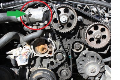

Messages : 10571
Re: distribution J8S
laroute a écrit :Je ne trouve pas la pièce entourées en rouge sur la photo précédente
ben non, c'est du Renault, faut aller en casse et prendre le boitier thermostat complet et mettre le calorstat neuf avec le joint fourni
je reprends sur la photo de ton moteur, je suppose que c'est la vis verte qui est cassée ? (ou celle derrière)

laroute
Messages : 45
Inscription : 18 juin 2014, 12:35
Message non lu par laroute »
Exact !!! C'est bien les boulons au bout de la flèche verte qui ont cassés. Heureusement ils ont cassé au niveau de la tête, donc j'ai pu enlever le filetage restant avec une multiprise.
Du coup, je vais tenter du 6 avec rondelles et écrou on verra bien…
