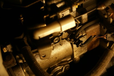

mais en cherchant la fuite, je me suis apercu que la pompe a injection fuyait aussi, j ai des grosses gouttes de gazole qui tombent...
la c est plus grave, je ne vais pas changer la pompe a injection, je pense que c est la mort de mon 2...

Pour ta pompe à injection, selon l'endroit, cela peut n'être qu'un simple joint

pour la pompe a injection, je viens de voir qu il y a des tas de pages a lire, je mets une photo , et je vais voir si je trouve quelque chose qui ressemble a mon cas.

pour ta pompe a injection: un bon essuyage et lavage au dégraissant (produit vaisselle par exemple passé au pinceau ) , ensuite tu fait tourner et tu passe un bout de sopalin ou PQ sur les raccords et durites , ça va te dire vite fait ou est la fuite
déjà elle a l air bien propre , ça se trouve c est juste un joint a 20 ct ou même un simple resserrage a faire .
garde ton camion tant que tu peux .

Ta fuite, Yann, elle est sur le dessus ou sur un axe ?ypyann a écrit :pour la pompe a injection, je viens de voir qu' il y a des tas de pages a lire, je mets une photo , et je vais voir si je trouve quelque chose qui ressemble a mon cas.

Je dirais plutôt sur le cote

Sur la photo on voit la goutte sur la droit en en dessous du truc en plastique blanc; j ai bien l impression que ça sort plus sur la gauche et que ça ruisselle vers la droite
