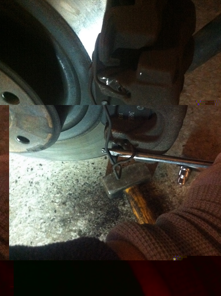

Quoi de plus sympa de passer un dimanche les mains occupées par de l'outillage automobile!!!
aujourd'hui c'est au tour des freins arrières de l'espace 4, disques avec roulements et plaquettes....
il nous faut:
une douille de 36 avec un T (T poids lourd de préférence avec un rallonge d' 1m50 mini)
une douille de 18 et sa clé à cliquets grande taille (et une clé plate de 18, on ne sait jamais)
un embout de 6 pans (taille 7)
un petit tournevis plat (pas un ergoswift)
de la graisse graphite
du nettoyant frein
du wd40
une brosse métallique
une croix avec une bonne rallonge
un cric
une paire de chandelles
un repousse piston rotatif avec des jeux d'entraxe (deux ergots pour notre cas)
équipement optionnel:
une radio sur une bonne musique
du coca ou d'autres boissons
des potes qui te regardent et qui te retardent en parlant avec toi
c'est parti

j'espère que cela vous aidera, sachant que je ne suis pas un professionnel, que je fais cela pour enrichir mon expérience de la mécanique amateur, il se peut que des choses soient mal expliquées, j'ai fais en sorte de suivre les instructions des manuels technique du constructeur et de l'équipementier!!

Mince pas vu ce TUTO
Bravo UltraDMA j'ai la même monte que toi maintenant
et bien voilà pourquoi je n'ai pas de ressort de maintient sur un coté...celle restante était montée sur l'interieur du rebord alors qu'il faut qu'elle soit maintenue sur l'exterieur,merci pour ce TUTO

Impeccable ce tuto!
Après l'avoir lu, j'ai décidé de le mettre en pratique; j'ai commandé chez Yakarouler les disques, plaquettes et nettoyant de frein.
J'ai un doute : j'ai reçu du dégraissant, est-ce la même chose?
Plus inquiétant, les disques TRW livrés sont apparemment sans roulement, est-ce normal?
Je joins les photos.
Re: Tuto Changement des disques arrières et plaquettes sur 3
Normalement les choix aurait dû être posé
Avec ou sans roulement
As tu regardé les intitulés?
