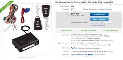

J'avais acheté il y a quelques temps ce Kit pour un autre véhicule.

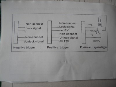

la documentation de raccordement est assez légère :roll: mais suffisante

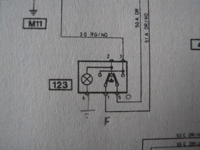

sur l'Espace 1 l'ouverture fermeture se fait par inversion +12v/masse on prend donc le dessin le plus à droite pour le raccordement

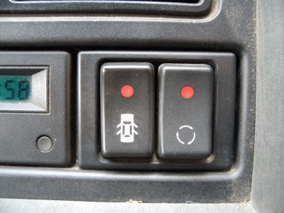

Je me suis raccordé sur l'inter du tableau de bord
voici le câblage
j'ai ajouter sur le raccordement 2 diodes 1N4001 afin d'éviter les courants de retour et ne pas gêner le fonctionnement de l'inter et de la fermeture par les serrures
J'ai caché le boitier derrière l'autoradio et ce marche sans problème.
