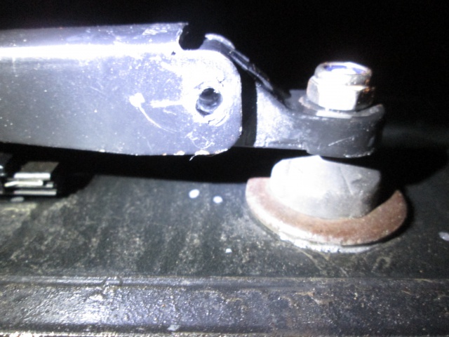

Ce problème ne vient pas du ressort, mais du pivot qui permet de plaquer le bras à la vitre. Ce pivot est fixé au moteur d'essuie-glace par un écrou de 13.
Il faut donc dévisser cet écrou et enlever le bras pour commencer. Le pivot du bras est surement devenu difficile à manœuvrer, et même avec du dégrippant cela ne change pas grand chose.
Le pivot semble être maintenu par une sorte de vis certie à tête ronde. L'opération consiste donc à percer un trou de 5mm avec une mèche fer, sur un seul côté de ce pivot, pour ainsi libérer le frottement.
Désolé si la photo n'est pas très nette, je l'ai prise de nuit. Depuis mon bras arrière d'essuie-glace fonctionne à merveille est nettoie entièrement mon pare brise arrière
