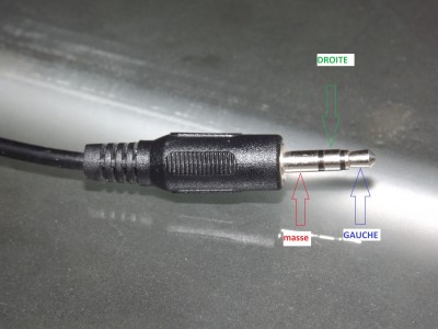

Re: branchement prise auxiliaire autoradio cabasse espace IV
Ton ampli se trouve sous ton chargeur 6 cd dans le coffre à l'arriere gauche.
Pour le jack, il y a un fil de couleur rouge, un blanc ou jaune et un fil denudé qui est la masse
Cordialement

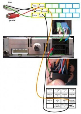

déjà désolé pour le retard mais j'ai eu quelque petit soucis...
bref si ton poste est celui là: va sur ce lien tout y est bien expliqué, j'ai fais le mien grâce à ce tuto: http://www.planeterenault.com/forum/car ... 8-108.html
Par contre sur ce schéma il a mis des rca rien ne t'empêche de les remplacer par une jack Dans le cas ou tu met un jack, tu branches la masse sur le 1 ou le 3 du bornier jaune, le son de droite sur le 2 et le gauche sur le 4.
N'hésite pas si tu as un doute...
a+

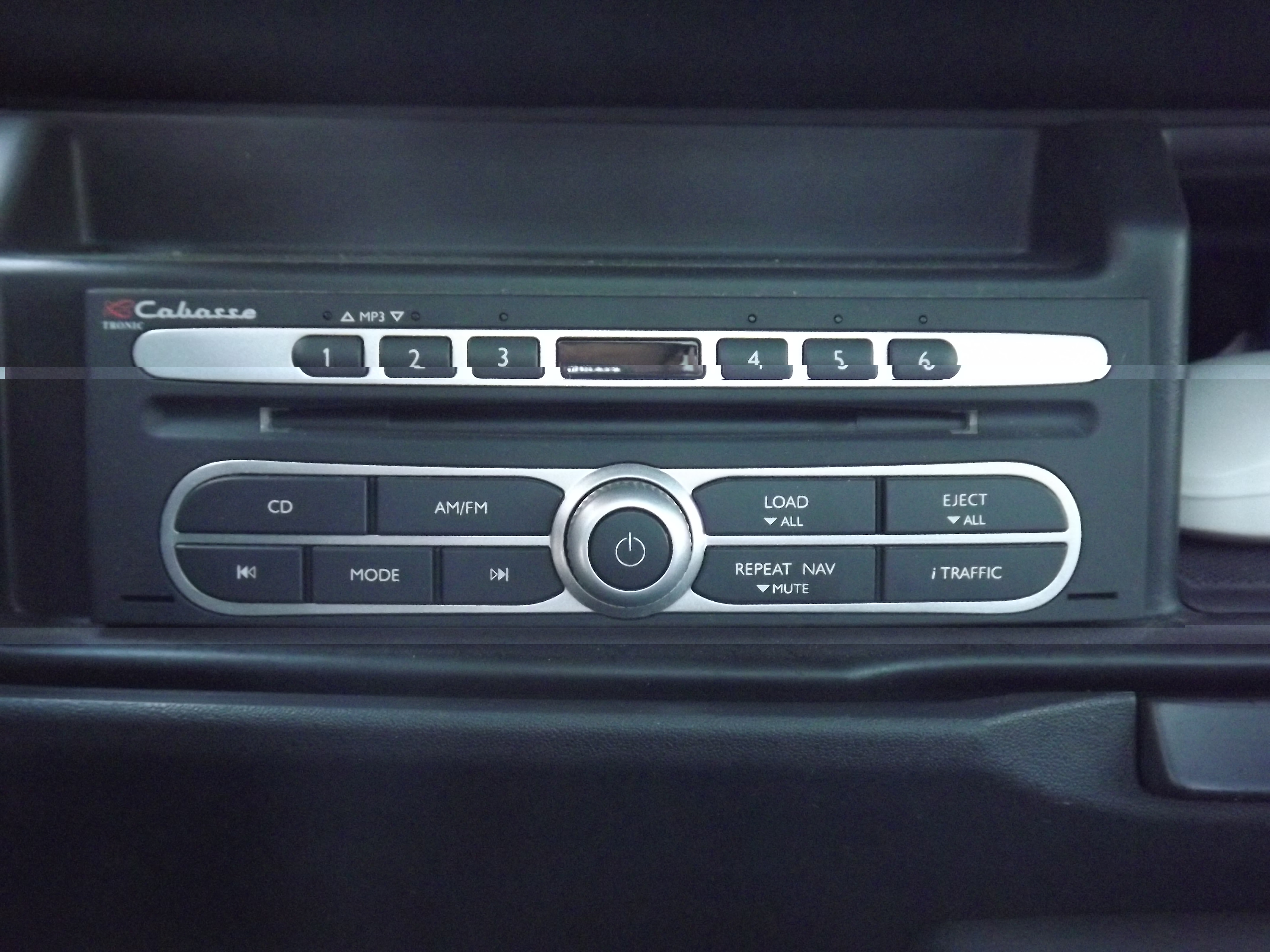

mon autoradio

Ahhh le dernier me semble correct.
Combien ils demandent pour le dernier câble?

la photos vien du coté droit de la petite boite a gant du dessus
apar que la photos et tourné elle vien bien de l ampli je pense

Oui c'est bien sa... désolé c'est l'effet vertical qui m'a perturbé... combien le câble???
