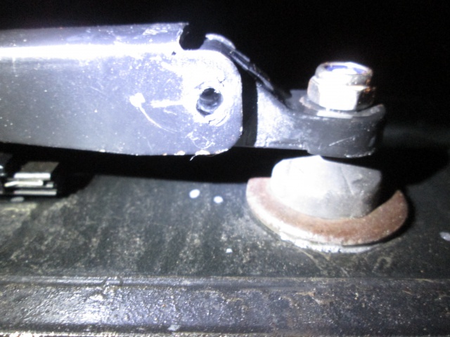

Bonjour tout le monde, voici un petit tuto, pour ceux qui ont rencontrer le même problème que moi concernant l’essuie-glace arrière, qui n’essuie plus la vitre arrière.
Ce problème ne vient pas du ressort, mais du pivot qui permet de plaquer le bras à la vitre. Ce pivot est fixé au moteur d'essuie-glace par un écrou de 13.
Il faut donc dévisser cet écrou et enlever le bras pour commencer. Le pivot du bras est surement devenu difficile à manœuvrer, et même avec du dégrippant cela ne change pas grand chose.
Le pivot semble être maintenu par une sorte de vis certie à tête ronde. L'opération consiste donc à percer un trou de 5mm avec une mèche fer, sur un seul côté de ce pivot, pour ainsi libérer le frottement.
Désolé si la photo n'est pas très nette, je l'ai prise de nuit. Depuis mon bras arrière d'essuie-glace fonctionne à merveille est nettoie entièrement mon pare brise arrière

.... j'avoue que sans photo, j'ai du mal a visualiser ta solution

Apparement le forum n'affiche plus les photos, il faut cliquer droit sur l'icone de l'image et faire ouvrir dans un nouvel onglet pour la voir.

Telles que tu les as mises, il ne devrait pas y avoir de soucis, cela vient de l'hébergeur des images, protection de leur bande passante ou trop grande pour être affichée directementArnold454545 a écrit :Apparement le forum n'affiche plus les photos, il faut cliquer droit sur l'icone de l'image et faire ouvrir dans un nouvel onglet pour la voir.

L'image en question

c'est une blague ou quoi ?
comment conseiller ça ?
un demontage du bras, propre nettoyage du rouile ou autre oxidation dans l'endroit, un coup de vernis noir et graissage et c'est fait
des fois on a des solutions "techniques" ici .....

et c'est toi qui dit cela "roi" du bricolage pas toujours "catholique" (c'est une expression qui n'a rien a voir avec la religion ).l'espace a écrit : des fois on a des solutions "techniques" ici .....
lui au moins met des images pour montrer le résultat .
j'attend pour ma part plus d'explications de l'initiateur du post ...

J’ai le même problème sur le mien.
Avant d’essayer sa méthode, je vais voir si en mettant un ressort plus costaud , peut être que cela va lui donné plus de force et ainsi amélioré son placage sur la vitre du hayon.
mais son idée n'est pas mauvaise

...a voir la repartition des forces là ...

ber,pub2n a écrit :L'image en question
1:ton pivot sert a maintenir la tête et le bras carter
2:lors de la mise du dégrippant ,a tu manœuvre la tête
3:si après cela c'est pareil a tu regarder ,si ton bras n'est pas vrillée

bon courage pour changer le ressort car déjà il son raide a démonter alors a remonter (ressort+demi-lune)bédouin a écrit :Salut,
Bédouin / Thierry

Hello, déjà presque un an que cette solution fonctionne toujours parfaitement sur mon essuis-glace arrière. Cela essuis mon pare brise nikel, je tiens à signaler que lors du perçage du pivot on perce un diamètre plus petit que celui ci, ce qui a pour but de le rendre plus flexible. A+
