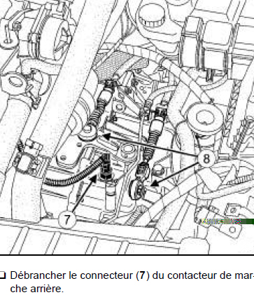

et est il facile de le changer moi meme ce capteur de marche arriere
si oui quelqu un a t il une photo pour me montrer ou il se trouve

Si cela peut t'aider :
Tu peux faire le test suivant : si ton contacteur de marche arrière est défectueux, tes feux de recul ne doivent pas s'allumer lorsque tu passes la marche arrière.
Malgré tout, même si tu remplaces toi-même ce contacteur (ou le répare), il est possible que le défaut s'affiche toujours et qu'un passage à la valise soit nécessaire pour l'effacer.

Pour le contacteur tu peux le trouver sur EB.. pour moins de 30 euros avec le logo renault dessus.
J'ai changé le mien en 2012.
Il te faut une douille rallongée de 17 de diametre car le contacteur est assez long.
Il est de couleur vert et tu dois le voir en écartant les tuyaux à côté de la batterie
Ce n'est pas compliqué

j ai demonté le capteur je voulais savoir si il y a des tests a faire avant de le changer
ne serais que pour etre sur qu il est bien HS
en meme temps je me suis appercu qu il y aune petite fuite de LR mais pour l instant j arrive pas a identifier ou
Re: voyant defaut + P
Pas étonnant qu'il y ai des codes défauts... s'il y a des câbles qui sont débranchés :!: :roll: ( voir ton autre sujet )
