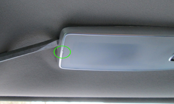

Euh... oui, c'est le type de plafonnier que j'évoquais sur mon post du 7 février (nous avons les mêmes car phase 2).
Une fois le diffusant retiré (voir l'encoche à l'extrémité / à retirer à l'aide d'une lame de tournevis), on trouve la partie grise métallisée que je montre en photo sur mon post précédent.
Si l'on souhaite démonter cette partie de la garniture, il faudra retirer la vis placée derrière l'ampoule.
En conclusion : pour remplacer la lampe, il suffit de déposer le diffusant blanc en faisant levier coté lampe (et non coté interrupteur).

je tente ça demain, le diffusant s'enlève avec une lame placée entre le diffusant et le pourtour ?

Oui, tu dois trouver une encoche (discrète) juste ici :
