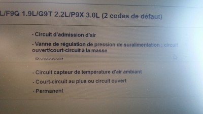

L'espace 4 de mon fils ne dépasse plus 3000 tours (242 000 kms, coussinets changés)
débitmètre changé cet été
Donc je pense que c’est la vanne EGR
Voici ce que dit la valise
Vous confirmez ?

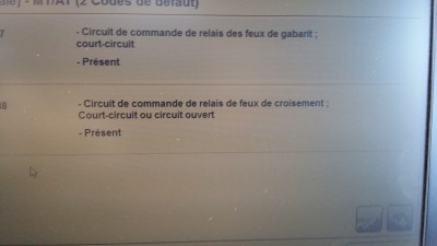

Et aussi je cherche à savoir où sont les relais et capteurs cités dans ce second écran valise
Les feux fonctionnent très bien

Bonjour, pour la vanne EGR j'en mettrais oas ma main à couper. Plutôt l'électrovanne qui commande la géométrie variable ? Et/ou le capteur de T° d'air comme indiqué.
Je pense que l'EGR est clairement mentionnée à la valise et assortie d'une "anomalie anti-pollution"

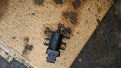

Je viens d'en mettre une autre qui était complètement nettoyée et qui était sur un espace (bielle coulée) où elle fonctionnait très bien.
Toujours le manque de puissance.
Une petite idée de la vanne EGR que je viens de remplacer
Donc du coup je change la petite électro vanne qui est au dessus de la vanne EGR et que l'on voit sur la photo ci dessous (2 tuyaux se branche dessus)
Miracle le voyant défaut s'éteint et je retrouve de la pêche.
Après 3 mn rebelote le voyant se rallume.
Donc je prends sur ma banque de pièce une autre vanne qui est à gauche en haut du moteur et qui va au turbo
Re miracle, la voiture fonctionne bien dans le garage pendant 10 mn.
Je décide d'aller faire un tour, elle fonctionne bien pendant 1 km et rebelote.
Je m'arrache les cheveux, je crois que je vais aller chez Renault aux infos car maintenant je sèche.
Help

Non ne fume pas ni conso d'huile.
Je reviens de chez Renault.
Ils m'ont montré où se trouve cette fameuse vanne et elle coûte 160 euros.
Ils en changent assez souvent m'ont ils dit.
Donc je prends sur ma banque de pièces et je ferai une photo.
Reste à voir si c'est bien çà

Bon eh bien je fais les questions et les réponses
Cela pourra servir à d'autres
La vanne de régulation de pression de suralimentation se trouve sur le tuyau d'air qui part en bas à gauche près de la clim et va au gros "truc" en alu où se trouve la vanne EGR (cf photo ci dessus, vanne EGR )
Je l'ai prise sur un Espace 4 de 2006 mais le tuyau n'était pas le même que sur le 2003 (celui de 2003 a un diamètre plus important et donc mon système vanne EGR ne s'accouplait pas en serrant à fond)
Donc j'ai tout changé.
Pour l'instant, il a retrouvé la pêche je le teste sur 300 kms aujourd'hui
