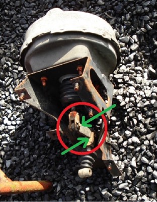

Au cours de mon voyage cet après-midi, ma pédale de frein n'a pas rebondir, et les freins resté sur. Je ai dû lever la pédale de frein avec mon pied pour continuer le voyage, chaque fois que je ai utilisé les freins. Je pense que le servo-frein a échoué. Est-ce un échec commun sur un Espace 1.
Je serai avec les clés dans la matinée, le démonter.

je dirais dans un premier temps de bien pulvériser du dégrip sur l'axe du pédalier intérieur et également sur les articulations qui sont sous le mastervac.
voir photo :
voir photo :

Merci pour l'information et la photo claire des pivots qui peuvent être saisis. Je vais enquêter et de faire rapport.

Merci Monsieur le Président pour votre excellent diagnostic de mes problèmes de freins.

Re: Une défaillance des freins.
Salut Alan,
C'est résolu alors
qu'as tu fait comme réparation

Merci de votre intérêt pour ce projet.
Je ai tapoté sur l'axe de pivotement avec un arbre de plus petit diamètre, laissant en place pendant que je nettoyer et graisser le pivot enlevé puis remplacé.

vu l' état du maitre cylindre et du Mester-vac
, je changerai au moins le premier et je pulvériserait du Rustol en bombe sur le second après l' avoir dérouillé à la brosse. Il ne faut pas plaisanter avec la sécurité!
