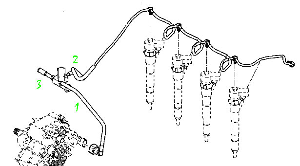

bonjour j ai casse un truc sur mon espace 3 2.2 l dci de 2002
c est un petit boitier qui ce trouve sur le tuyau de retour de gasoil d injecteur qui est branchez aussi sur pompe injection et filtre a gasoil
je ne trouve pas le mon j ai que des ref pa66-6f30

a par chez renault je ne voit pas ou tu pourrait te dépanner
espace 3 2.2dci 130cv 232000km
Re: sos j ai casse un truc
Tu en est pour acheter la rampe complète, tout est serti :!:
C'est le capteur de pression entre le filtre et la pompe, c'est bien cela :?:

Si c'est cela :
Tuyauterie CBRT R (carburant retour) 82 00 054 644 remplacé par 82 00 274 709 ... et pas loin d'un billet de 100 pour l'ensemble :(
Tu peux peut-être espérer une réparation de fortune chez un dieseliste, mais j'y crois peu :(

ce n'est pas un capteur de pression mais un capteur de température gazole. Il informe le calculateur de la fluidité du gazole via sa température. Il permet de corriger les temps d'ouvertures des injecteurs.
Quant à en trouver un dans une casse, ça ne sera pas facile. Chez Renault je suis obligé de reconnaitre qu'elle coûte un bras, je crois qu'elle est maintenant à plus de 100 €, ça pique ! je pourrais dire le pris HT peut être lundi.
comme dit pub2n si le capteur en lui même n'est pas touché mieux vaut essayer de bricoler.
Mais attention à la bricole c'est du carburant :evil: . Désolé mais c'est mon coté métier :wink:

sdm78 a écrit :je ne trouve pas le nom j ai que des ref pa66-6f30
C'est la composition de la pièce (plastique) : POLYAMIDE 6.6 + 30 % de fibre de verre (donc assez résistant) : PA66-GF30 (pour Glass Fiber).
En tant que bricoleur, je suis tenté de dire que toute pièce cassée peut-être réparée. Cette pièce comporte plusieurs agrafes, ce qui permet son démontage.

C'est peut être possible, mais je rappelle juste un truc qui a toute son importance, c'est du gazole chaud et avec un peu de pression qui ressort ... Et ce sont les courroies et l'alternateur qui sont en dessous. Cette réparation ne tolèrera aucune taille, car après, ce sera une cascade de frais :(
nagrrra
Messages : 1767
Message non lu par nagrrra »
Tout à fait de ton avis mais tout dépend où se trouve la partie cassée (c'est peut-être juste le connecteur électrique à l'extrémité).
La pièce est cassée mais on n'en sait pas plus...
C'est apparemment le raccord plastique qui fait partie de la bifurcation du retour, et la partie la plus fine :( cf la première image
Ce serait sur les 2 autres tuyaux, ce serait plus facile, les diamètres sont plus gros .
Une image pour éclaircir le problème :
Ce serait le raccord 2 qui est cassé selon la première image ;)

oui c'est bien la partie 2 qui est cassée

Comme déjà dit plus haut... c'est toute la pièce qui est a changer :arrow: non réparable :!:

bonjour tous le monde je ss aller chez Renault et j ai achète la pièce
elle ne ce vend pas tout seul ces bien tout la tuyauterie de retour
