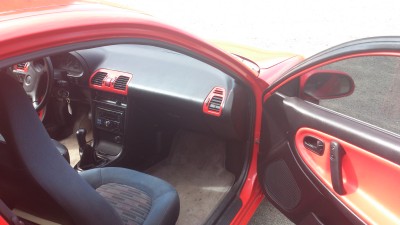

Bonjour a tous,
Je voulais vous faire partager mon astuce (certain connaisse peut-être déja ) pour refaire un intérieur de voiture.

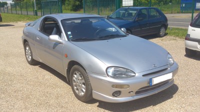

Les photos proviennent de ma Mazda Mx3 que je possède depuis 2 ans.

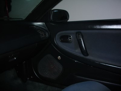

La voiture tel que je l'ai eu pour vous faire voir la différence.
Pour refaire votre intérieur il vous faut le tissu acheter au metre chez un spécialiste.
Moi j'ai était chez Tissu Price ils sont bien https://www.tissus-price.com

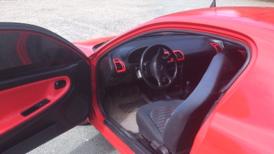

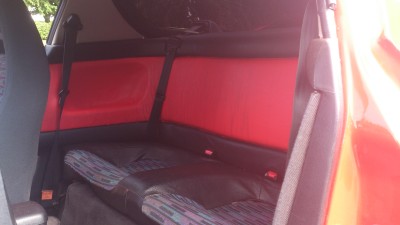

Dans mon cas j'ai pris du cuire d'habillement rouge.
Pour les panneaux de porte j'ai poser par dessus le revêtements existant.
Découpé le tissu a peut près a la taille de la partie a refaire mais en gardant de la marge.
J'ai applique de la néoprène en fine couche sur le panneau et sur l'envers du tissu, coller le tissu en l'étirant avec une petite raclette (comme pour les film solaire).
Si c'est du cuir comme moi utilisé un pistolet thermique pour étirer et supprimer les plis.
Découpé les bords proprement avec un cuter a lame neuve.

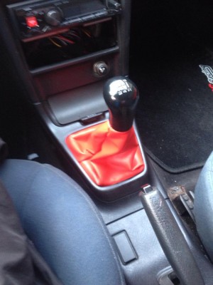

Ensuite le cuire du levier de vitesse
Le mien était plein de petit trou.
J'ai enlever l'ancien et je l'ai décousue (regarder les coutures comment ils sont faite pour les refaire sur le nouveau)
J'ai reporté la forme sur le nouveau cuir puis découpé, j'ai fait faire recoudre (merci belle maman :lol: ) le tout.
Voila si ca peut vous servir pour votre chère et tendre espace :wink:
