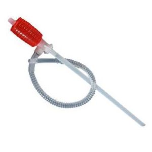

Ce type de pompe est totalement inadaptée pour les carburants, ensuite la perceuse électrique (et son paquet d'étincelles quand elle tourne !) sont les meilleurs moyens pour se retrouver cramé vite fait !
Exemple à ne surtout pas suivre
J'utilise çà
Pompe manuelle.jpg (5.9 Kio) Vu 6204 fois
çà fonctionne très bien, un peu lent mais pas de risque d'étincelle !

J'ai exactement la même, mais le tuyau ne rentre pas dans le réservoir... Alors je l'ai "bricolé" pour adapter un tuyau mince dessus qui, lui, entre dans le réservoir, mais que dalle : Rien ne vient (avec le III en tout cas) C'est pourquoi je suis passée par la pompe à GO. Mais c'est un peu long, en effet.
Sinon j'avais bien pensé à recycler une vieille pompe de piscine hors sol, mais je n'avais plus envie de rabouter des tuyaux et de bricolouiller des bidules. Alors pompe à la main....
Mac Gyver, j'adoooore... Merci ! :P
