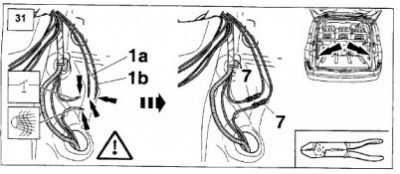

Dans la pose de l'attelage, il était demander de couper un fil rose ou violet(violet en l'occurence) pour les antibrouillards de la remorque, et faire une épissure avec les deux fils qui étaient sur le câblage de l'attelage...
Pensez vous que je n'ai plus de radar de recul a cause de cela car aucun souci avant....

Je suppose que tu parles de ça :

Oui c'est cela!
Ce pourrait être la cause?

Normalement non (en électricité) mais avec l'électronique des espaces tout est possible.
Es-tu sur d'avoir respecté les couleurs ?
Normalement, cette modification met en service le microcontact situé dans la prise attelage qui coupe les antibrouillards
du tracteur, il pourrait être logique qu'il serve aussi à neutraliser le radar de recul lorsqu'une remorque est attelée, mais je n'ai pas de certitude.
Est-ce que tes antibrouillards (ceux de l'espace) fonctionnent quand la remorque n'est pas attelée ?
Est-ce que tes antibrouillards (ceux de l'espace) se coupent lorsque tu attèles une remorque ?
Est-ce que ta prise attelage est bien munie de ce microcontact ou pas ?
Vérifies que tu as fais les bonnes connexions.
Un petit lien pour mieux comprendre https://www.passion-espace-club.com/view ... =9&t=30105

Re: Capteur recul
montage avec coupure et RAS
mais possible que le détecteur "détecte" la boule, déjà arrivé selon les attelages
