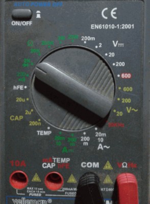

Nonogt, peux-tu mesurer la valeur de ta sonde d'air avec un ohmmètre
Sélecteur sur 2 kOhms et donner la valeur. Merci.
Harry. A+
Harry. A+

harry
- Messages : 2322
Re: Quelles sondes pour phase 2 TXE 2.0 injection ?
Bonsoir.
Quand je demande de mesurer les valeurs des sondes
Au moins on pourra avancer.
Harry. A+
Harry. A+

les valeurs correspondent au tableau, ça vient pas de la.
pour être exacte, a 20°c j'avais 287 ohm

Le calculateur envoie défaut si la sonde air n'est pas située entre 200 et 400 Ohms.
Donc ta sonde est hors plage.
Harry. A+
Harry. A+

Il y a quand même quelquechose de bizarre entre
Est-que ce ne serait pas plutôt un problème de réponse en température ?
Le voyant s'allumait tout de suite ?
Et merci pour ces tests Nonogt ! -Mathieu
etLe calculateur envoie défaut si la sonde air n'est pas située entre 200 et 400 Ohms.
