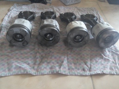

une petite photo d'un bas moteur de 2.2 dci qui a bien souffert
autopsie d'un 2.2 dci

bonjour a tous

Il a eu quoi ?

C'est quoi les marques sur les pistons

anciensafraniste a écrit :bonjour a tous
une petite photo d'un bas moteur de 2.2 dci qui a bien souffert![]()
Waouh !!
Ca sent une rupture de distri, avec la salade de soupapes qui va bien, ça, non ??

Regarde le bord des pistons on dirait que ça a chauffer.EAime a écrit :anciensafraniste a écrit :bonjour a tous
Waouh !!
Ca sent une rupture de distri, avec la salade de soupapes qui va bien, ça, non ??![]()

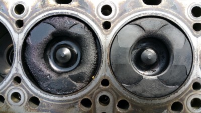

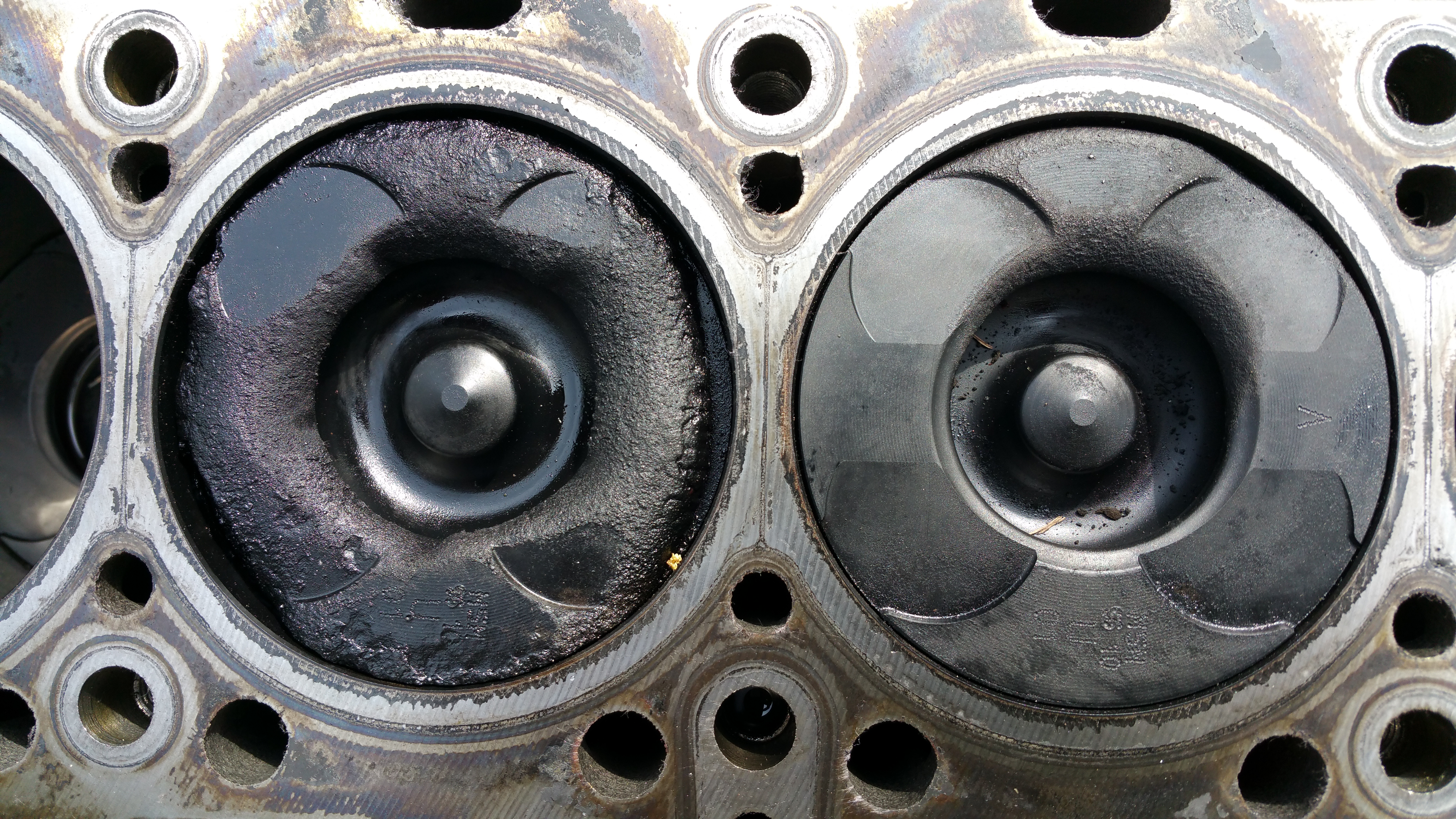

Haut d'un piston complètement fondu suite a emballement du turbo
pas de distri cassée et culasse avec soupapes Nickel
j'ai demonté les coussinets de villebrequin aucun jeu !!!!

anciensafraniste a écrit :Haut d'un piston complètement fondu suite a emballement du turbo![]()
pas de distri cassée et culasse avec soupapes Nickel![]()
Bigre, quand même costaud, ce moulin !!!

Soupapes nickel : j'ai quand même beaucoup de mal à le croire !!!! Même pas un pneu voilées ?anciensafraniste a écrit :Haut d'un piston complètement fondu suite a emballement du turbo![]()

Les chemises ont pas souffert ?anciensafraniste a écrit :Haut d'un piston complètement fondu suite a emballement du turbo![]()

pour Pete : non rien de rien au niveau soupapes
culasse vérifiée chez un spécialiste
pour Eric : oui j'en suis étonné
pour Davidrwt : celle ou le piston a fondu est bien triste

Rien au niveau des soupapes : normales elle n'ont pas touché les pistons, les empreintes sont déjà sur les pistons !

Pilou29 a écrit :Rien au niveau des soupapes : normales elle n'ont pas touché les pistons, les empreintes sont déjà sur les pistons !
Du meme avis que toi Pilou ..........................comme il me reste un moteur complet plus un bas moteur que j'ai mis en photo ........;je vais me lancer dans la réfection pour en faire un nickel

Non, c'est normal voir la photo plus haut !lutteurfou a écrit :eh ben.... Bien entammé le piston!

Mes piston de mon 2.2 ils ont les empreints de soupapes par contre ils ont un sens de montage.

Pilou29 a écrit :Non, c'est normal voir la photo plus haut !lutteurfou a écrit :eh ben.... Bien entammé le piston!
C'est vrai qu'une fois démonté ils sont nickel.
