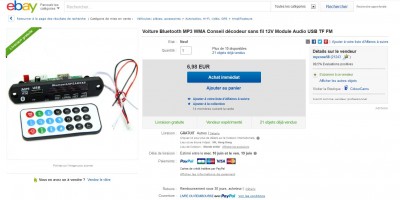

Merci, j'ai retrouvé l'objet sur Ebay : http://www.ebay.fr/itm/Bluetooth-MP3-WM ... 5667e9cbe7
Après pour la pose, c'est soit je découpe un cache sur le tableau de bord, à proximité du conducteur de préférence, soit je trouve un boitier en alu ou plastique que je placerais dans la boite à gants.
Après c'est dommage qu'on ne puisse utiliser de micro pour l'utiliser en fonction main libre.

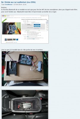

Si tu est un peu bricoleur va voir ce post.
https://www.passion-espace-club.com/view ... 1&p=296557
avec ce module tu as : entrée aux , Bluetooth et fonction main libre
Yves
Yves

Tu n'a pas regarder tout le post voici une copie d'écran avec le module qui fait main libre.
Yves
Je l'ai raccordé sur l'entée aux de l'auditorium.A+
Yves

Bon ça y est installé
ais-je mal fait ? C'est bien du 12V dans l'alum cigare ? Ou simplement le condensateur qui été déjà défectueux ?
Pour l'alimentation, j'ai remarqué que celle de l'alum cigare arrivait juste en dessous, j'ai donc repiqué.
Mais une fois le contact mis, j'entends un petit pchfffff, je coupe et je vérifie le kit :
Condensateur grillé

sur certain modules "chinois" le 12v et la masse sont inversés ,donc masse sur le rouge et +12v sur le noir, vérifie ce qui est gravé sur le circuit imprimé.

J'avais vérifié pas d'inversement rouge + et noir - .
D'ailleurs, j'avais noté au 1er post.
Dîtes si quelqu'un a le schémas des allumes cigare, je suis preneur car en faite j'ai 1 allume cigare et une prise allume cigare a coté, moi je me suis mis sur l'allume cigare et non la prise car en plus la prise a un fil bleu en plus du jaune et noir.
