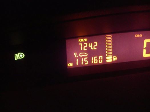

ce soir j'ai découvert la bête qui sommeillait dans mon Espace. Les vraies performances ont été atteintes.
Blague à part, il va falloir que je me penche sur ces bugs car ce soir j'ai eu la totale (Extinction intempestive tableau de bord, informations ODB farfelues et plus de centralisation...).
Bonne soirée!

Pour le compteur... cela sent la nappe fissurée => piste rompue...
Reste a trouver laquelle et faire un pontage a l’étain...
