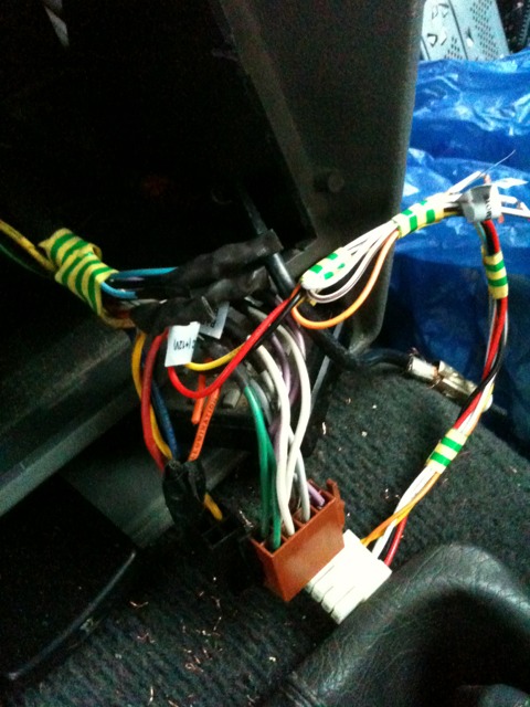

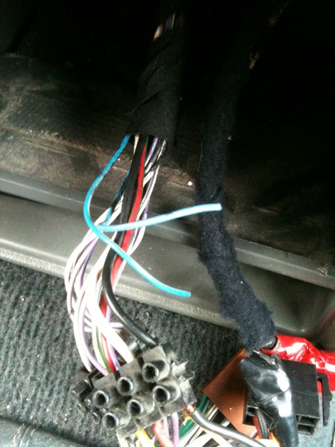

Voilà deux photos:
Il y a un tout bleu, et un blanc/bleu ou gris/bleu

en regardant bien sur des photos que j'ai, on dirait qu'il y a se fil bleu sur le faisceau d'origine
tu me l'aurais dis avant j'aurais pu te dire ou il va sur la broche rouge
au pire si tu trouves pas et si personne peut te donner la réponse je re dépose la chaîne et je regarde ces 2 fils que tu as pour voir on ils vont
mais ça va te coûter cher :lol: :lol: :lol:

julien.b59
Messages : 2942
branchement autoradio
Message destiné à Pat ;)
Pat,toi qui est grand,beau,fort et généreux.
Pourrais tu démonter ton poste et voir si comme moi tu as ces deux beaux câble bleu qui sortent du faisceau,suivre leur chemin sinueux pour m'indiquer où ils sont branché ce serai super extra sympa :mrgreen:
Je n'aime pas les câbles nu qui traînent et qui n'ont aucune vocation.
Un trééééééésssss grand merci à toi Pat le généreux :mrgreen:

bon mon julien j'au une bonne nouvelle pour toi :wink:
sur mon faisceau ou prise de mon espace j'ai que 2 fil bleu aussi sauf que les 2 sont bleu et blanc ou bleu et gris enfin c'est pareille
mais c'est 2 fil la donc arrive bien sur la prise rouge
mais en ressort pas
donc il ne serve pas :mrgreen:
[/color]

Super...:) :)
Merci bien Pat ;)
Donc c'est deux fils là servent à.......................rien.
Ou plus certainement pour une option qu'on a pas.
Je vais pouvoir virer mes dominos,souder mes fils en les protégeant avec de la gaine thermo.
Ça prendra moins de place.
Comme je pourrais finir mon installation ;)
