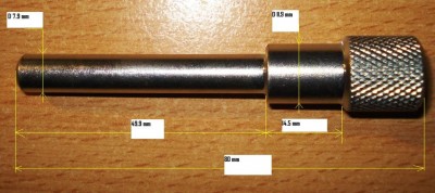

Petite question en plus, ce sont les bonnes dimension pour la pige? Bonne soirée.
Merci à tous, il y a des change pour que je fasse au moins la pompe à eau en même temps.
Pour la poulie d’ampère on verra une fois les courroies enlevé.
De toute facons, à 5000km/an dans 5 ans elle n'aura que 25000 de plus.

- Messages : 336
- Inscription : 25 déc. 2011, 22:46
Re: Distribution F4R que changer en meme temps?
il me semble bien

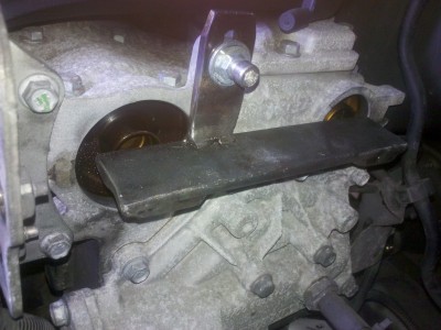

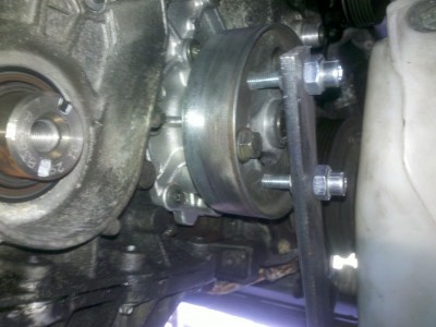

- supev-77
- Messages : 775
- Inscription : 17 avr. 2014, 18:46
Hello,
Petites photos de mes outils maison pour mes opérations

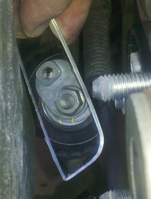

- supev-77
- Messages : 775
Au démontage je trouvais la courroie de distrib très tendu.
Sur le tendeur, les deux curseurs doivent théoriquement être en face ? Mon pignon de vilebrequin n'est pas claveté, j'ai entendu parlé qu'il faut le remplacer par un claveté
