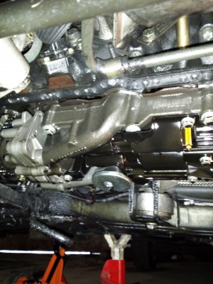

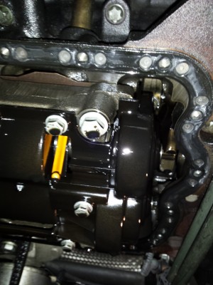

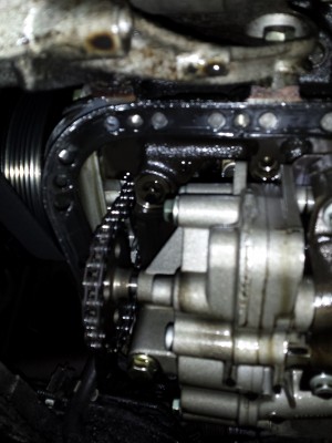

On ne va pas tarder à s'attaquer au changement des coussinets de bielles sur le 2.2 DCI
1) Mettre par le bouchon de remplissage d'huile un produit nettoyant avant vidange
2) laisser le moteur tourner 20 mn et vidanger à chaud
3) changer le filtre
Ensuite dévisser les 23 boulons du carter d'huile (après avoir ôté le cache plastique sous moteur --> 8 vis)
On voit cela
Donc à suivre

Re: [Tuto] remplacement des coussinets de bielles 2.2DCI
Je l'ai fait sur le mien
Bien penser à acheter les vis de chapeaux de bielles neuves
Tu me diras ce que tu as fait des masses équilibrantes quand tu vas t'y attaquer
a+
