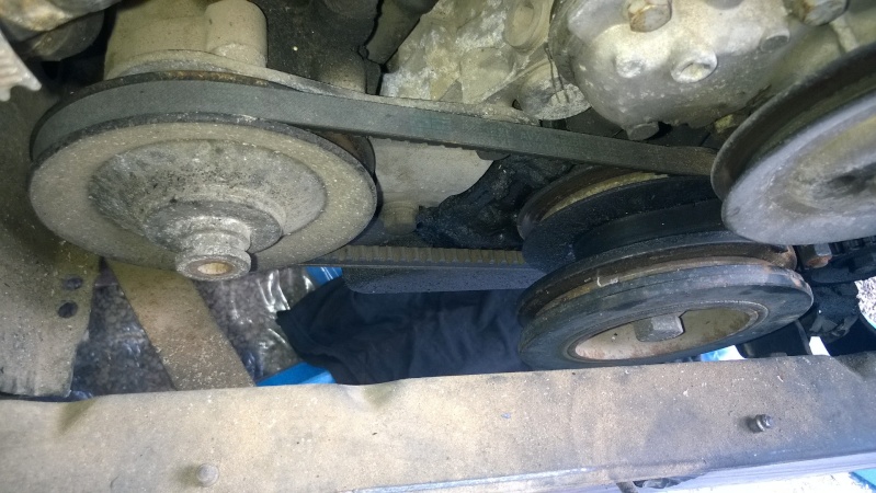

il va falloir tirer les choses au clair , à quoi correspond la photopontiac a écrit :
1° - courroie de direction assistée
2° - courroie alternateur & pompe à eau
3° - courroie de distribution
Pas du tout besoin de toucher a la distribution![]()
Cette photo a été mise par kartoon pour confirmer les dires d'aldo 68
et Kartoon concluait
Tu as raison Aldo, je ne peux sortir ma courroie de D.A qu'en tombant celle de distri :"

Re: Pompe AD ou crémaillère?
C'est pourtant simple... regardez bien la photo et ensuite allez ouvrir le capot & vérifiez sur vos camionspatard a écrit :
Une piste... nous sommes dans la section du II
Je suis dans "l'Espace" a longueur de journée... c'est vrai cela m'arrive de me planter... mais c'est très rare
Justement, j'ai bien tendance à te faire confiance !!!
mais alors, je suis passé pour un c... pour rien
Non olifon tu n'es pas passé pour un con sur mon vert sans clim je doit démonté la distri pour remplacé ma courroie de DA!
C'es un II il es de 1993!
moi sur mon 2 je peut changer toute mes courroie donc pompe a eau , pompe de direction assistée , alternateur tout ca sans deposé la distri
par contre celle du compresseur de clim la pour moi faut déposé la distri
quelqu’un peut confirmé
Que d'informations !!!
Pour Pat2:
je confirme que sur mon 2.2 essence, je peux aussi démonter les deux autres courroies sans toucher a la distribution.
Pour Par5:
Y a t-il une poulie Damper sur les 2.2 litres essences? J'ai lu des post ou ils disent que c'est que sur les diesel...Si oui, ce serait une comme celle-ci?
http://www.mister-auto.com/poulie-dampe ... V1218.html
Sur le moteur, ce serait celle du bas à gauche?
http://www.google.fr/imgres?imgurl=http ... cgods8MJzQ ?
Et pour la tester je marque les deux disques de la plus grande des deux poulies accolées?
Bon, personne ne m'a parlé d'une crémaillère qui couinerait, c'est déjà ça.
Je teste la poulie et je reviens vers vous.
Renault Espace II RXE 2.2l essence de 1991, moteur 196000 km, caisse 250000 km...
Si c'est la photo plus haut... ( ?? )Aldo68 a écrit :Non olifon tu n'es pas passé pour un con sur mon vert sans clim je doit démonté la distri pour remplacé ma courroie de DA!
Bah c'est pas celle d'un II mais d'un I ph2 ( la traverse & son renfort prouve que c'est bien un série I, c'est pas comme çà sur un série II )
Si ta pompe de DA se trouve bien comme sur la photo... je serai curieux de voir par où passent les durites HP
Ce qui veux aussi dire que sur ton II ( bien bidouillé quand même ) ce n'est pas un montage d'origine
Je confirme !pat 02 a écrit :moi sur mon 2 je peut changer toute mes courroie donc pompe a eau , pompe de direction assistée , alternateur tout ca sans deposé la distri

Re: Pompe Direction Assistée ou crémaillère?
Bon, bin pour la photo, je pensais que c'était comme le mien mais en fait, le mien est toujours monté et je ne sais pas comment il est exactement configuré.
Mais chez moi, si on regarde le moteur avec le même angle, l'alternateur est à la même place (poulie en haut à droite) la pompe DA est en dessous (en bas à droite) après, je ne sais pas pas trop.
Bien évidement, comme il n'est pas démonté, je n'ai pas de photo et je ne sais pas laquelle des poulies est la Damper...
Si vous avez des photos de votre phase 2 essence, je suis preneur, surtout si la poulie y est indiquée.
Merci d'avance
Merci d'avance
Tu ne peux pas te planter... c'est la grosse poulie en bas
Google est ton ami... en tapant "damper" tu verra a quoi elle ressemble
Bonjour <
j'avais lu comme toi que les poulies damper c'était sur les diesel , mais manifestement , ça s'est généralisé aux essences.
http://www.oscaro.com/poulie-damper-ren ... 7621-50-gt
ces poulies damper correspondent à ton modèle.
Maintenant je ne sais pas de combien de place tu disposes sur ton essence .
Sur le td climatisé , il est très difficile de faire un trait de craie sur la poulie damper et de le voir sans avoir déposé l'avant et tiré les radiateurs vers l'avant .
il pourrait y avoir un élément qui irait dans le sens de la poulie damper , c'est si quand tu n'as plus d'assistance , le voyant de charge s'allumait, où s'éteignait plus tard.
Ça voudrait dire que ta poulie patine et n'entraine plus ni la pompe de direction assistée , ni l'alternateur ( ni la pompe à eau )
Test de la craie sur la poulie damper effectué.
Après marquage des deux flasques de la poulie par dessous (y a full place sur les essences!), démarrage, 1er couinement... 2ème, allez, un 3ème pour être bien sur...
Contrôle des deux marquages... Tadaa! Sont toujours en face!
C'est donc bien cette pinaise de pompe DA qui doit être fatiguée.
J'attends que la casse m'en trouve une d'ici lundi, après j'irai voir ailleurs. (après m'être fait remboursé bien sur!)
Demain, c'est changement de la distribution et de la pompe à eau. Promo sur la pompe c'est pour ça sinon je ne l'aurais pas changé vu que ce n'est pas la distri qui l’entraîne. Mais je fais faire, je n'ai pas la place ni les outils (et pour ça, vaut mieux être sûr de ce qu'on fait).
Je vous tiens informé dès que j'ai changé la pompe de DA.
Merci.
Avant de changer la pompe,essaye avec du liquide de direction assistée neuf.Car lorsque celui ci est vieux,il perd de son efficacité .Voir également la tension de la courroie.Mais ,il se peut effectivement que la pompe soit au bout !
Dans une semblable situation j'essaierai d'abord un antifuite.
Ce type de produit ne marche pas si tu as une légère feilure sur le bloc par exemple, mais peut marcher pour un joint spi . En effet ces anti fuite ramollissent les joints en caoutchouc et leur redonnent de l'étanchéité.
Ensuite , je re ferai le niveau d'huile et je regarderai si la fuite persiste .
Ensuite , si tu n'arrives pas à te faire reprendre la pompe par la casse , il faudrait voir si en changeant les fixations , en les transférant de la pompe qui fuit sur la tienne , tu ne peux pas monter la pompe qui t'a été vendue.
Ensuite , tu aurais la possibilité de changer le joint spi de ta pompe, il y a des sujets la dessus
quand on est nul...
Lors du changement de la courroie de distribution, le garagiste m'a également changer la poulie damper!
Bizarrement, plus de couinement!!!
Je pensais avoir bien testé la poulie avec la craie mais apparemment, je n'ai pas fait les marquages aux bons endroits.
Pour info, j'aimerai bien savoir comment il fallait faire exactement.
Si vous avez des photos ou autre schéma... je suis preneur.
Après, je n'ai pas trop compris non plus la relation qu'il y a entre cette poulie et le fait qu'en tournant le volant, les couinements apparaissaient...
Du coup, plus besoin de changer la pompe d'assistance de direction.
La casse me l'a reprise.
Le trait de craie se fait sur le flan de la poulie , en allant de la circonférence au centre.
l'élément amortisseur de la poulie est un "cercle " de caoutchouc entre la partie centrale de la poulie , liée à l'axe et la partie circonférence de la poulie.
Lorsque tu ne tournes pas les roues , la pompe de direction assistée tourne à vide , n'exerce pas de résistance où +tôt , exerce peu de résistance , la partie externe de la poulie damper ne glisse pas par rapport à la partie centrale.
Quand tu tournes les roues , la pompe de la direction assistée demande plus de puissance , la courroie exerce une force plus importante sur la poulie damper , et quand elle est usée , la partie externe glisse par rapport à la partie interne , avec un couinement.
