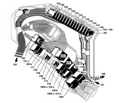

Mais avant de tomber le réservoir je voudrais tester la pompe en l'alimentant en 12V, savez-vous quelles sont les broches à utiliser sur la prise à l'avant du réservoir ?
Le relai indiqué dans la RT est le numéro 1 dans le coffret sur l'aile avant gauche près de la batterie mais c'est faux, le 1 sert pour les phares.
J'ai testé tous les relais et ils semblent OK. Deux se collent quand on met le contact, ce doit être celui de la pompe et des injecteurs mais j'aimerai être certain, si vous avez l'info aussi ...

La boite à fusible n'est pas la même sur l'espace, il n'y a qu'une seule rangée de relai.
J'ai bien deux relais qui collent mais je ne mesure pas de 12v sur le connecteur à l'arrivée.
Après pour trouver les bons fils, bonjour !!!
C'est pour ça que je cherche le brochage du connecteur de pompe; si je ne le trouve pas ben je vais démonter le réservoir ...

As tu fait le test de PONTIAC : shunter les relais ?

Troublouse
Je voudrais bien mais je le répète :
Je ne suis pas certain de savoir quel le bon relai ?
Si vous avez l'info je suis preneur...
Ce soir je vais essayer d'alimenter la pompe en 12V depuis le connecteur à l'avant du réservoir.
