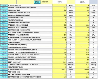

J’ai pu fait un constat par rapport à mon camion (démarrage sans problème) et sur celui de sdm78 (non démarrage, fuite au régulateur).
A la valise la pression dans la rampe au démarrage indique 90 bars sur le mien et départ moteur. Lorsque sdm78 avait son problème sur le régulateur de débit (fuite joint) la pression atteignait difficilement 60 bars.
On peut se dire qu’il faut un mini de 90 bars pour un démarrage instantané, mais à vérifier avec d’autres essais sur d’autres véhicules.
Un exemple de comparatif au ralenti à 2 températures différentes. Il est aussi possible de faire un enregistrement sur 5 ou 6 paramètres en roulage et donc à des régimes distincts qui peuvent donner la bonne forme de certains éléments du moteur.
Ne pas tenir compte du 100% et 110% ce n'était que pour vérifier les paramètres du boitier additionnel

Ce post pour remercier Keni77 de m'avoir gentiment accueilli ce matin pour faire une lecture des codes défaut et un essai routier
Nous avons eu la chance d'avoir plusieurs fois le défaut de coupure moteur lors de l'essai routier. (Maintenant le défaut est systématique, il faut que le véhicule soit suffisamment chaud, soit environ plus de 30 minutes de roulage et une augmentation de la charge moteur pour provoquer la coupure).
Nous avons notamment pu vérifier que la pression mesurée dans la rampe tombe brutalement à zéro ce qui entraîne l'arrêt de l'injection.
Nos deux véhicules présentent la même panne
A la coupure du contact en 2 ou 3 secondes la pression dans la rampe retombé à 0 est-ce normal?
Nous avons donc en ligne de mire le capteur de pression, 1 ou des injecteurs. Pour préciser le contexte, pas de fumées anormales à l'échappement au moment de la panne.
A suivre....

1-C'est le but du forum l'entraideThierry77 a écrit :Bonsoir,
1-Ce post pour remercier Keni77 de m'avoir gentiment accueilli ce matin pour faire une lecture des codes défaut et un essai routier![]()
2-Nous avons eu la chance d'avoir plusieurs fois le défaut de coupure moteur lors de l'essai routier.
3-Nos deux véhicules présentent la même panne![]()
4-Nous avons donc en ligne de mire le capteur de pression, 1 ou des injecteurs.
A suivre....
2-Je ne sais pas si on peut dire qu'on a de la chance
3-Panne ou symptome mais il est clair que le résultat est le même (coupure injection en pleine charge)
4-Plutôt les 2 joints de régulateur de pression sur la pompe HP (mes injecteurs ont été changés/nettoyés)
Mais effectivement faut absolument faire le test des fioles
@ suivre aussi.
Ps: Quelqu'un sait il comment exporter les résultats de l'enregistrement des défauts ?? Je n'arrive pas à trouver où sont stocké les données :-/
