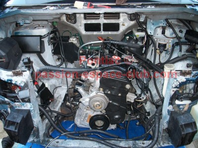

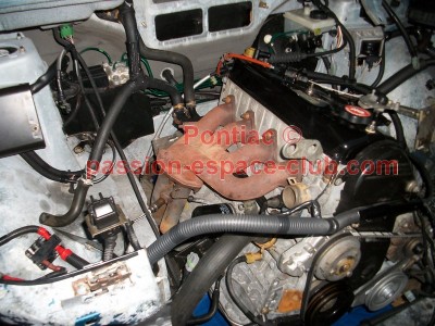

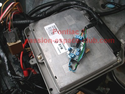

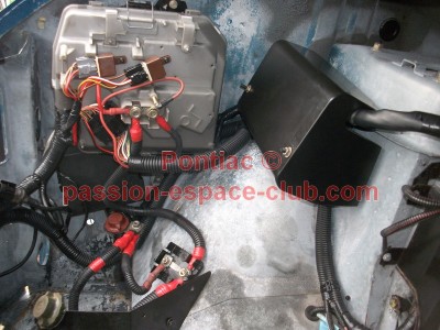

Le remplaçant... après réfection pratiquement complète, çà roule !!

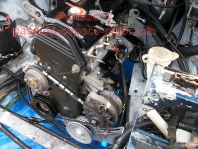

Re: Le remplaçant... un autre 2.2i forcement ( en réfection ) !

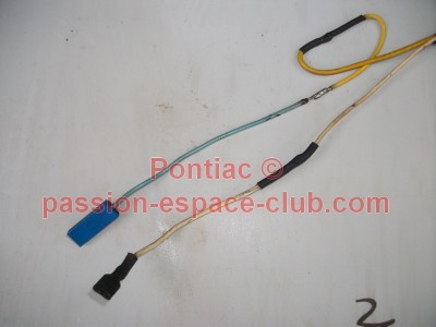

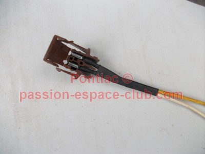

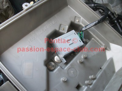

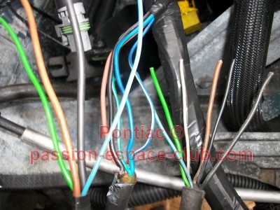

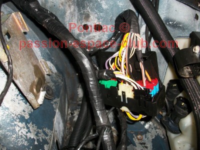

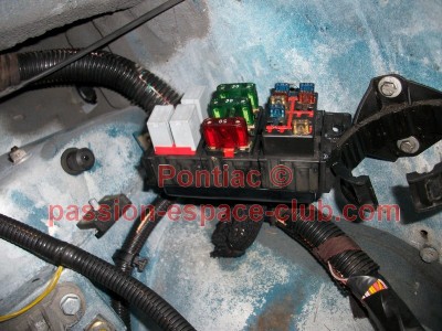

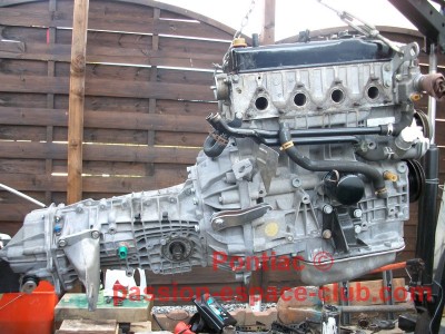

En pleine réfection des faisceaux... voilà en photos la complexité du problème de nos camions ( surtout sur les II & les III )
Un exemple parmi d'autres, le connecteur de phare gauche, et c'est pas le seul ainsi ( nombre de fils, couleurs... )
Celui du milieu c'est l'original de "96 : 5 fils que je vire, celui de gauche un "94 : 4 fils, celui de droite un "95 : 6 fils, que je récupère... ( tous avec l'option AB, donc rien à voir le nombre de fils )

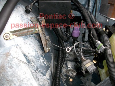

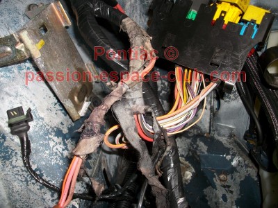

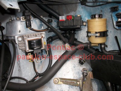

Encore sur les faisceaux ( ya du taf !! )
Un exemple du boulot de réparations bricolage fait par un sagouin Alors que c'est si simple de refaire quelque chose de propre et costaud
Les gaines paraissent en bon état, mais quand on les pinces... elles partent en miettes ou s’éclatent
Comme ici pourtant à l'abri, eh bien non elles sont craquelées ( vous aurez remarqué la platine fusible supplémentaire, soulageant celle dans la boite à gants ) Au fur & a mesure que j’enlève les gaines, faut virer l'ancien scotch ( il y a en a en tissu et en plastique )
puis remettre du neuf.. déjà 6 rouleaux de posés, faut compter le double ( pas du 1° prix, le vrai en 19mm x 10M ) !
Voilà ce que cela donne une fois le scotch neuf posé... Une fois le tout replacé avec gaines et colsons neufs Reste à faire le coté droit maintenant... en incluant au passage le module E85 ( qui sera ainsi invisible )
@ suivre...
@ suivre...
Salut Thierry,pontiac a écrit :Salut,
Super boulot ya des leçons á prendre pour un débutant comme moi....ou trouve tu les connecteurs de remplacement

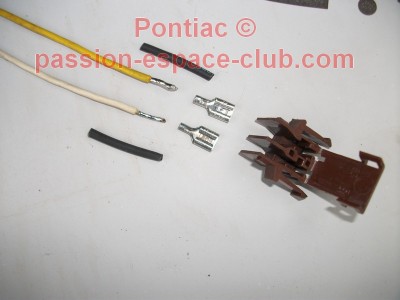

Salut Yves
Poser ce genre de question à moi... allons Yves...
A droite & a gauche... dans les archives de bouts de faisceaux coupés & mis de coté...
Vous savez bien... les trucs du genre... "çà peut servir"
Beaucoup de Renault ont ce connecteur, il s'ouvre et se refait très bien avec un minimum d'outillage
Dans le genre "çà peut servir"... vous allez être étonné de voir qu'il y a des morceaux "bizarres" en remplacement de pièces usagées sur ce II
troublouse a écrit :....ou trouve tu les connecteurs de remplacement
Yves
Déjà 1 çà me suffit...
Je me demande parfois... pourquoi je me suis lancé dans çà ( au début je ne devait refaire que le moteur... )
Pour les gaines c'est hyper simple... après avoir chercher partout ( en local & sur le net )
Trouvé çà simplement à Leroy Pinpin sans plus vraiment chercher ( j'allais partir sur le l'ICT gris clair mais pas top du tout )... gaine ICT électrique noir ( ou plutôt gris très foncé )
Diamètre 16, 20, 25, 32 ( pris 1 roule de 5M de chaque )
Dommage cela n'existe pas en 10 ou 12...
Pour refixer les gaines a la carrosserie, les colliers d'origine sont du coup trop petits...
Pareil Merlin Pinpin colliers noirs ( gros colson ) + cheville 9mm ( le collier passe dans sa tête )
Le tout est au poil, comme neuf
Voir aussi beaucoup... BEAUCOUP de rouleaux de scotch ( 9 rouleaux de 10M consommés, là j'attaque carrément des rouleaux 20M )

Un peu de news...
Après avoir passé énormément de temps a refaire tous les faisceaux... place au remontage...
Installation propre du module...
Il prend la place des 2 relais qui eux sont déplacés à l’extérieur...
Quand tout est refermé...

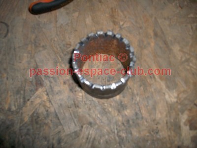

Ensuite me suis attaqué a la révision de la boite de vitesse ( traces de gras au niveau des écrous du différentiel )
Pas étonnant quand l'on voit l’état du joint de l'un des 2 écrous... ( çà tombe bien c'est les mêmes que pour... ceux internes aux pompe de direction assistée et j'ai du stock )
L'outil fabrication maison pour desserrer et surtout resserrer ces écrous...

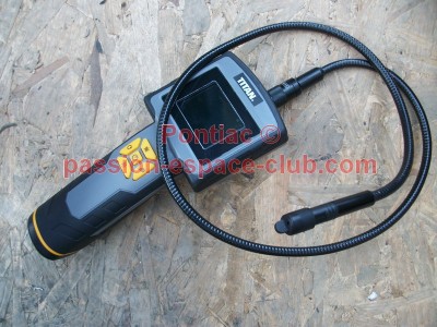

En parlant outil... l'indispensable pour vérifier si la butée n'a pas bougé lors de l'accouplement moteur / boite...

Photo du GMP en transit ( du garage vers la caisse, mariage en vue ), boite remplie le temps qu'elle est à hauteur ( têtes de vis de vidange/remplissage foirées = cela veut dire qu'elle a bien déjà était vidangée, cela confirme l'huile claire enlevée... )
Mariage réussi du 1er coup...
Remontage des périphériques ( démarreur neuf, pompe DA refaite a neuve, alternateur refait & régulateur neuf ) et faisceaux moteur
C'est tout pour le moment...
PS: pour ceux qui ont l’œil... certaines modifs sur le moteur sont bien visibles par rapport aux montages d'origine...
