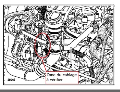

Bonjour à tous, comme je l'avais indiqué un peu plus haut, j'ai maintenant une réelle petite fuite sur la durite /robinet qui va au connecteur Jaune* du filtre à gasoil.
Peut-on remplacer cette durite ? (la réparer ??) elle semble en plastique très rigide (ou trop rigide car cuite ??)

Re: Remise en état globale (18-11-2015-COUPURE INJECTION)
Message non lu par yves78 »
Il n’est pas possible de réparer le raccord et encore moins de changer le joint interne ou très risqué. Il faut remplacer le tuyau complet. Le raccord est assemblé à chaud sur le tuyau, vu le process avec l’un de nos fournisseurs
Mis à part la fuite que tu cites, je pense que tu as des coupures électrique d’alimentation du capteur pression rail ce qui provoque des chutes de pression (perte d’info pour le calculateur).
Regardes coté câblage moteur derrière l’alternateur s’il ne touche pas le support accessoires moteur (nervures). Il y a une note 4293A qui parle de ″coupure moteur avec allumage voyant d’injection″. Il faut vérifier s’il n’y a pas de fils usés à l’intérieur du toron câblage.
Pour ma part en repartant du bureau, j’avais des coupures dès le démarrage, tant bien que mal j’ai pu rentrer presque que jusqu’à la maison (fini en remorquage). A la base je pensais à une entrée d’air suite à une fuite entrée pompe (pas trouvé).
J’ai ressorti cette note et vérifier sur l’espace. J’ai refait l’hygiène du câblage (usure interne des isolants fils) et remis une patte qui vient se reprendre sur la fixation du tuyau basse pression Climatisation. Elle maintient le câblage pour éviter tout contact avec une autre pièce.
Depuis plus de problème.
La protection câblage appelée GAF peut elle-même quelques fois user en interne les isolants des fils qu’elle protège si les fils peuvent bouger en interne (gaine trop large).

yves78 a écrit :Bonjour,
Bonsoir Yves, bah ça au moins c'est clair net et précis. Ca doit être marrant à changer cette durite vu son cheminement.
yves78 a écrit : Mis à part la fuite que tu cites, je pense que tu as des coupures électrique d’alimentation du capteur pression rail ce qui provoque des chutes de pression (perte d’info pour le calculateur).
Je vais voir ça de suite, j'avais remarqué un gros toron de câbles tout en bas du bloc moteur, celui-ci semblait usé par frottements/coup de chaud.
Peut être qu'en voyant cette note je retrouverai l'emplacement exacte.
Je te tiens au courant :!:
Merci :wink:
concernant la note technique je suis désolé mais je ne peux pas l'afficher pour des raisons de droit. Mais j'ai trouvé une image sur le net qui peut vous aidez à localiser la zone concernée.
en espérant que ça peut aider.

Re: Re: Remise en état globale (18-11-2015-COUPURE INJECTION)
Message non lu par Keni77 »
Merci Yves, j'avais la doc.. en théorie je vois bien la zone (identique à celle où j'avais déjà des doutes), mais pour y accéder c'est une autre histoire.
Va falloir que je prenne rendez-vous au garage libre service à coté de chez moi pour travailler sous le pont (et au sec) pluie aidant je n'ai pas pu faire autre chose que mettre un rizlan pour écarter les câbles du bloc moteur (en attendant).
Au "toucher", un câble semble être bien entamé :-/
La suite prochainement.

Remise en état globale (18-11-2015-COUPURE INJECTION) RESOLU
Suite de mes aventures.. problème résolu (coupure injection) après 3 échanges d'injecteurs défectueux !!!!!!!!!!!
Coté faisceau électrique celui cité par Yves, RAS (ouf) mais la gaine de protection était bien entamée, donc je laisse en place mes petits rilsans ;)
