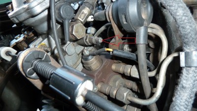

"par contre je ne sais pas ou se trouve le réglage de débit de la pompe, seulement la vis de ralenti et la buté du maxi! quoi que j'ai vu une troisième vis de réglage a côté de l’électrovanne d’arrêt, serai-ce elle?"
Salut,de mémoire oui c'est celle ci. :wink: Je n'ai pas pris le temps de vérifier sur le mien,mais il me semble bien ! :wink:
Grizzly Sauvage
Messages : 1923
Inscription : 19 juil. 2015, 19:18
Année : 1993
Re: Problême compatibilité pompe et injecteurs
p23 a écrit :"par contre je ne sais pas ou se trouve le réglage de débit de la pompe, seulement la vis de ralenti et la buté du maxi! quoi que j'ai vu une troisième vis de réglage a côté de l’électrovanne d’arrêt, serai-ce elle?"
Ok, j'ai pris cette photo au cul de ma pompe sur lequel j'ai fléché la vis que je ne sais pas a quoi elle sert? sur mon RTA ils ne disent rien!
serai-ce la vis de débit???

p23
Messages : 2827
Message non lu par p23 »
Bingo !! :wink:

C'est déjà ça, resterai a savoir si quelqu'un connais la manip pour la réglé :wink: merci p23 :wink:
