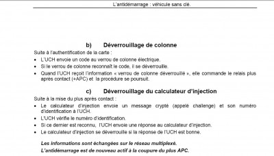

Prix raisonnable, par contre tu peux enlever le fusible de l'ABS et rouler sans ABS, tu auras un freinage classique, efficace mais qui risque de bloquer les roues .
Si cela se trouve, c'est la gestion véhicule qui reste bloquée sur la phase mise sous tension et qui laisse la pompe ABS tourner.
@David, regarde la méthode pour changer le verrou de colonne, tu verras qu'il est bien codé avec le reste de la chaîne d'antidémarrage :
- le verrou est livré non codé, il doit apprendre le code à sa première mise sous tension .
C'est bien pour cela que certains proposent une "virginisation" du verrou pour le remonter ailleurs ( cf le lien plus haut)

Salut Pub,pub2n a écrit :Prix raisonnable, par contre tu peux enlever le fusible de l'ABS et rouler sans ABS, tu auras un freinage classique, efficace mais qui risque de bloquer les roues .
Donc j'ai regarder dans le dialo, oui le vérou est bien codé.
En faite quand je disait que le vérou n'était pas codé c’était dans le sens ou il fallait y rentrer un code a l'aide du can clip ou valise.
Mais en faite c'est l'uch qui inscrit un code dans le vérou et celui-ci l'enregistre a vie.
J'avais pas vu comment la procédure était faite (et pas vu de procédure de codage dans ddt) d'ou mon insistance sur le faite qu'il était pas codé
Pas de soucis
Le verrou neuf est bien vierge, et c'est bien l'uch qui fait tout à la première mise sous tension et le code à vie , comme les électrovannes codées de la pompe à injection des III 2.2 dt .

Et c'est la même pour le calculateur d’après ce j'ai pu voir (la config ce fait par la valise)pub2n a écrit :Davidrwt a écrit :Salut Pub,pub2n a écrit :Prix raisonnable, par contre tu peux enlever le fusible de l'ABS et rouler sans ABS, tu auras un freinage classique, efficace mais qui risque de bloquer les roues .
Pas de soucis

Oui ça va marcher sauf si tu a un autre souci ailleurs.numerobys a écrit :Du coup si je récupère le tout du même véhicule ça démarrera sans avoir à re-codé à nouveau le verrou? J'ai bien compris?
Ceci dit le VIN et la config (injecteurs, option, etc...) serra celui de l'ancien véhicule et pas celui de ton véhicule.
Re: Ne demarre plus suite masse.
Pour cela que je disais au début qu'il faudra passer par la valise pour valider tout çà... mais cela ne l’empêchera pas de démarrer / roulerDavidrwt a écrit :Oui ça va marcher sauf si tu a un autre souci ailleurs.numerobys a écrit :Du coup si je récupère le tout du même véhicule ça démarrera sans avoir à re-codé à nouveau le verrou? J'ai bien compris?
Comme dit aussi... il faut 1 kit complet ET TOUS les éléments cités associés
