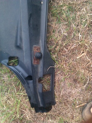

Re: connecteur de l'éclairage du capot moteur
Voici une photo du connecteur
ou encore
maintenant , la fiche , a coté du phare
normalement , il devrait y avoir , quelque part dans le compartiment moteur , au moins une douille , où une fiche pour connecter une ampoule
ou encore

- Messages : 12370
en fait, ce contacteur n'est pas prevu pour l'eclairage du compartiment moteur !
il sert a l'alarme !
en cas d'ouverture forcée du capot, il informe l'alarme d'une intrusion !!! tout comme les portieres ou le coffre !
donc ne cherchez pas de lumiere car il n'y en a pas !!!

- p23
- Messages : 2827
+1 ! contacteur pour l'alarme.patard a écrit :Voici une photo du connecteur
ou encore
.....Vendu
