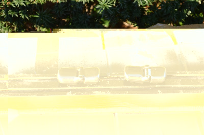

Après :
Notez que le sticker entre les charnières est important pour la réussite de l'opération : il permet de rester concentré :mrgreen:

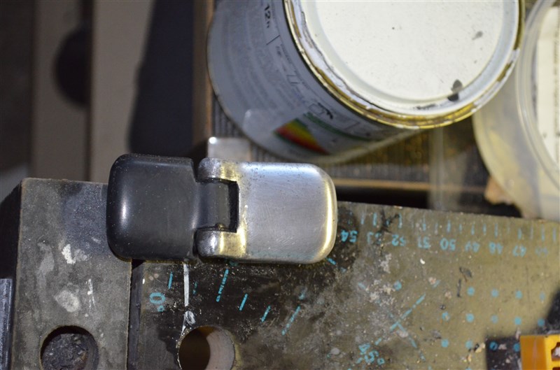

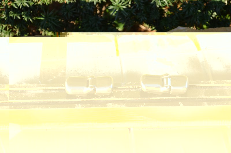

Le V6 a également les charnières en mauvaise état : j'avais gardé les charnières du 2.0 l que j'ai refaites ...
Mise à nue avec une mini-machine puis ponçage au papier de verre 500

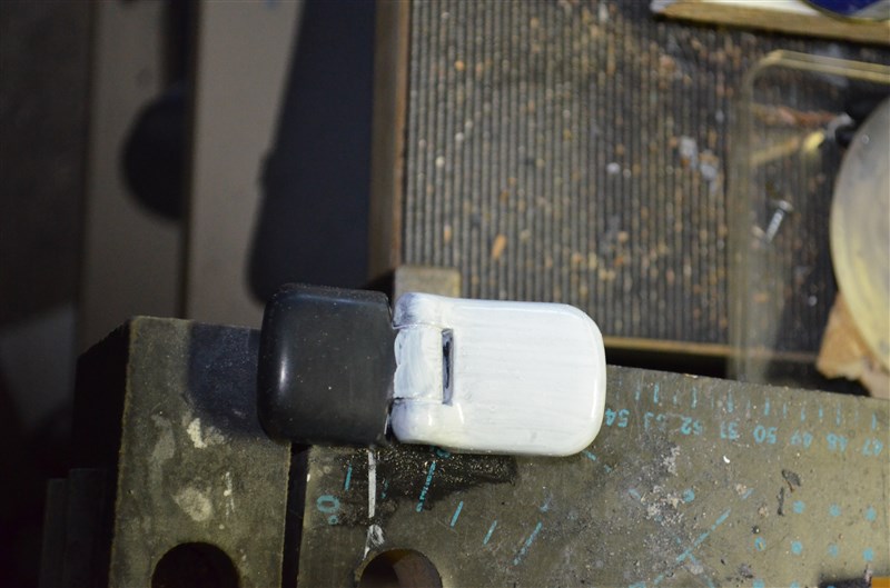

2 couches de peinture spéciale aluminium, avec ponçage au papier de verre 1000 avant la seconde couche

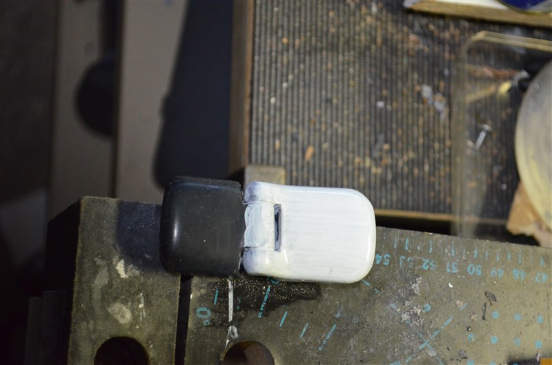

Après un second ponçage très léger au papier de verre 1000, atelier peinture en bombe

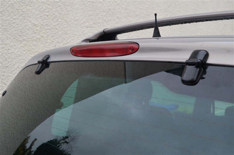

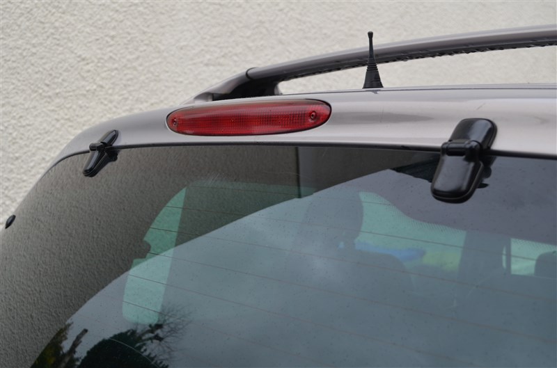

Résultat après la pose :
15 minutes pour la pose
