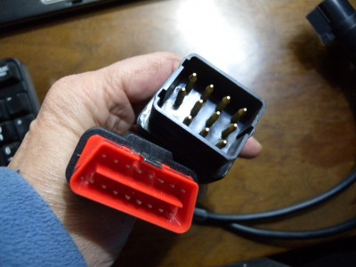

Pour Noël :mrgreen: je me suis payé une CLIP pour 102 euros commandé le 21 décembre reçu le 4 janvier :
Avec la CLIP est livré 3 cordon :
un pour la liaison ordinateur
un avec une fiche OBD
un avec une fiche 11points
avec la fiche ODB ça marche sur mon Avantime

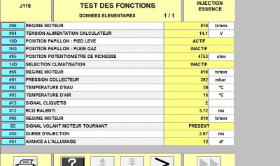

j'ai branché la fiche 11 points sur le connecteur de ma Connolly et ça donne cela:
ce sont les mêmes informations qu'avec le XR 25 PC.
D'autre test à suivre sur l'ABS et la Clim.

Ca ça m’intéresse beaucoup! est ce que ça affiche les défauts enregistré par le calculateur?
Le menu est disponible , il faut que je provoque un défaut pour vérifier .

Débranches la sonde T° air, c'est la plus facile d'accès, pour faire un test.
