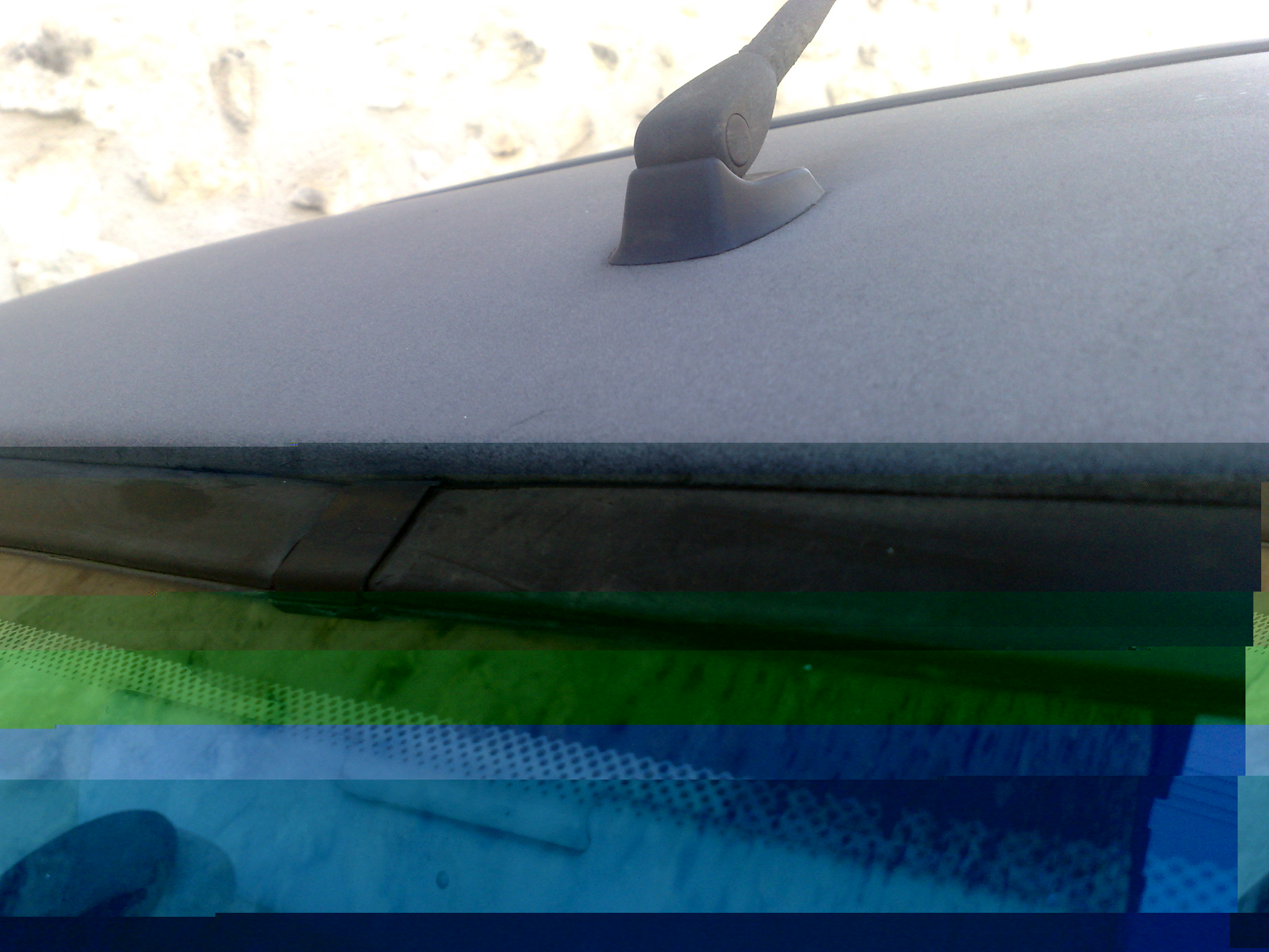

Par contre j'ai comme l'impression qu'il y a une nouvelle entré d'eau dans l'angle haut de la vitre de custode et le pare-brise conducteur :o (ciel de toit humide a cet endroit!)
je vais finir par l’appelé TITANIC mon camion :lol:
Brun's.
Le couvre joint au niveau de l'angle pare-brise / custode est encore là ?
Il tient bien ou est décollé ?

Maintenant que tu m'en parle.... le joint est là, mais est il bien collé... :roll: faut que je regarde ça de plus prêt ...
je vois ça tout à l'heure...

Bon je vient de regarder mon joint de pare brise, coté conducteur ok, mais on y vois une trace d'humidité juste au dessus, alors que coté passager, c'est pas super bien collé, et pourtant aucune fuite!
coté conducteur
au centre
coté passager
entouré en rouge, la parti de tissu plus claire est celle qui comporte des trace d'humidité :oops:
Désolé, photos fait vite fait avec mon tel!

A mon avis c'est au niveau du pare-brise... faut voir sous le couvre joint, y remettre un coup de colle a pare-brise, en fait rejointer tout çà...
C'est parfois au niveau de la gouttière ( au dessus de la custode et pare-brise ) que cela fuit...
J'avais eu çà sur mon ancien 2.2i, en y remettant de la colle... nickel :!:

Ok, faudra que je regarde ça de plus pret car le joint coté conducteur est bien collé! je me suis occupé du 2.2i cet aprem!
Phot prise cette fois ci avec l'appareil numérique,(sur mon blanc) je trouve que c'est plus flagrant sur une photo :oops:

Confirmation... c'est bien au niveau colle/joint pare-brise que cela fuit ( il a était changé ce pare-brise ? )

Je ne sais pas si il à était changer, mais c'est vrais qu'il est impeccable, pas un seul impact de gravillon! donc il a du surement être changer?! de ce coté la je préfère un pare-brise sans impact, car je ne colle jamais les véhicules qui me précède! :wink:
J'espère qu'il ne vas pas trop pleuvoir, car je doit attendre le mois prochain pour m'acheter un tube de silicone marine noir!
