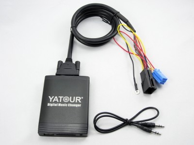

Il y a ce genre de boîtier

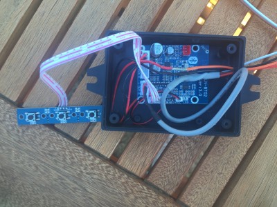

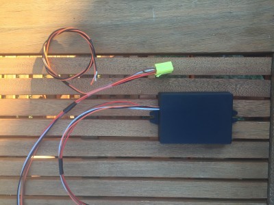

Pour ma part, j'ai ajouter une entrée Bluetooth, sur Cabasse Tronic avec Cnc, ca me permet de lire la musique de mon iPhone, ou iPad directement sur l'autoradio.
L'inconvénient reste le changement des titres, 3 boutons que je n'ai pas encore intégré au Tdb permettent de passer au titre suivant, précédent ou de mettre en pause mais malheureusement pas d'affichage des titres a l'écran ou de changement via la commande au volant.
Faudra que je fasse un topic, un jour pour détailler l'opération qui revient à une 20aine d'euros.
Édit: 2 photos pour se donner une idée du truc
