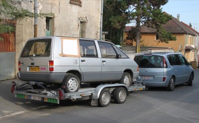

Non l'injecteur est nikel, mon oncle va ce mettre un peu plus dessus, apres le petit voyage effectué...
La honte, la mère qui promène son petit :(

Euh, là je crois que l'on dépasse la charge autorisée pour ce III :mrgreen:

c'est a dire?

Elle dit quoi ta carte grise pour le poids total avec remorque . Tu prends le poids à vide de ton III + celui de la remorque + celui du IV à vide et tu compares ... à mon avis tu es en surcharge ...

Sur la carte grise de ton 3 il y a le PTAC ou poids total roulant
Cela doit être 1t 300
Donc tu ne peux pas tracter plus de 1300 kgs y compris le poids à vide de ta remorque.
Tu as de la chance que la maréchaussée n'était pas là, car tu tractais beaucoup plus

non le ptac est a 2255 il me semble...
Le poid de la remorque : 450kg
L'espace tracter pv : 1750kg
donc non je ne pense pas etre en surpoid ou tres peu avec le poid des 3 hommes a bord ^^

Dudu_92 a écrit :Non l'injecteur est nikel, mon oncle va ce mettre un peu plus dessus, apres le petit voyage effectué...
ben moi, c'est le petit qui traine son arrière grand mère :mrgreen:
