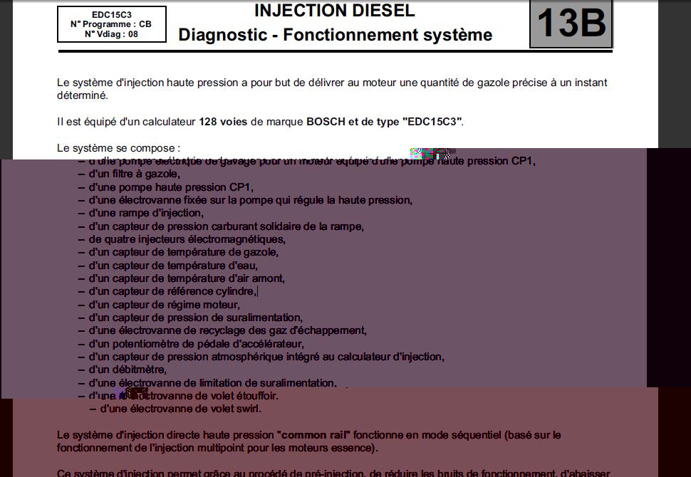

Pour être plus exactevincenzi1 a écrit :+1000 y a bien le capteur ACC LOLDavidrwt a écrit :Je connais assez bien le 2,2 dci pour dire qu'il y a un capteur aac.
Et la pression dans la rampe doit être à 300 bars.
pour qu'un G9T démarre il faut 3 choses
-capteur MPH (dit aussi capteur de rotation)
-le capteur ACC
-et une pression de 250-300 bar sur la rampe
c'est tout!!
d'un capteur de régime moteur = capteur aac
d'un capteur de référence cylindre = capteur pmh
Edit :
FONCTIONNEMENT
Le système d’injection directe haute pression "Common Rail" est un système d’injection de gazole de type séquentiel
(basé sur le fonctionnement de l’injection multipoint pour les moteurs à essence).
Ce nouveau système d’injection permet grâce au procédé de pré-injection, de réduire les bruits de fonctionnement,
d’abaisser la quantité de particules et de gaz polluants et de fournir dès les bas régimes, un couple
moteur important.
La pompe basse pression (aussi appelée pompe de gavage) alimente, en passant par le filtre, la pompe HP
sous une pression comprise entre 2 et 4 bars.
La pompe HP génère la haute pression qu’elle dirige vers la rampe d’injection. Le régulateur de pression situé
sur la pompe module la valeur de haute pression en fonction du calculateur. La rampe alimente chaque injecteur
via un tuyau d’acier.
Le calculateur :
- détermine la valeur de pression d’injection nécessaire au bon fonctionnement du moteur, puis pilote le
régulateur de pression. Il vérifie que la valeur de pression est correcte en analysant la valeur transmise par
le capteur de pression situé sur la rampe,
- détermine le temps d’injection nécessaire pour délivrer la bonne quantité de gazole et le moment où il
faut commencer l’injection,
- pilote électriquement et individuellement chaque injecteur après avoir déterminé ces deux valeurs.
Le débit injecté au moteur est déterminé en fonction :
- de la durée de pilotage de l’injecteur,
- de la vitesse d’ouverture et de fermeture de l’injecteur,
- de la course de l’aiguille (déterminée par le type d’injecteur),
- du débit hydraulique nominal de l’injecteur (déterminé par le type d’injecteur),
- de la pression de rampe haute pression régulée par le calculateur.
