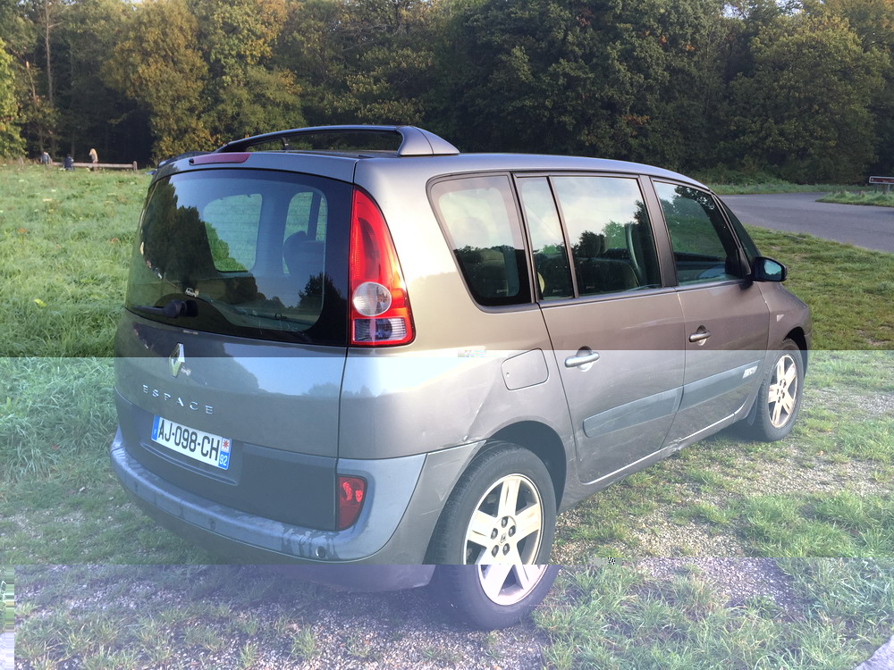

salut a tous
suite a mes déboires avec le vieux moulin F3R de mon espace III, j'ai décidé de changer de camion : trop de frais sur le moteur a prévoir a mon gout.
j'ai trouvé celui la sur coin coin avec un alternateur naze, que j'ai changé le jour même de l'achat avec la courroie idoine (1200 € chez renault!!!!! acheté 200€ neuf chez scaro + une consigne de 90€ que je dois renvoyer).
la changement d'alternateur a été assez facile et rapide... j'avais peur de perdre pas mal de temps ayant lu pas mal de post sur le sujet : sur le 2.0T, il sort sans aucune soucis par le dessus, y'a pas mal de place pour les mains.
il a 120.000 km, 2° main, je ne compte plus les options (dont GPS + TOE en plus de la finition "privilège")
déjà fait 1.000 kil a son bord... ben je ne suis pas déçu !
loin de la, même. un vrai salon roulant, top luxe et silence.
conso pour l'instant (mesurée a la pompe et pas a l'ODB) : 9.9 l/100 avec 60% d'autoroute à 134km/h et le reste en ville : tout a fait honorable pour un essence en boite auto. conduite "ministre", cela va sans le dire...
je vais avoir besoin de vos conseils pour plusieurs choses :
- aucune trace de la vidange de boite de vitesse. donc je compte la faire : comment faire ? quelle huile ?
- aucune trace du changement de courroie de distrib : un tuto existe ? faut-il des outils spéciaux ? sinon, combien ça coute par un pro (c'est bien d'avoir une garantie pour ce genre de truc "vital")
- je compte installer un attelage : c'est multiplexé ? des pièges à éviter ?
- mettre a jour le GPS : utile ? gadget ?
- capteur des pneus : fonctionnait a l'achat, merdouille depuis "pression non surveillée" . mais il a fait très froid. j'ai lu des trucs sur le boitier sous le siège conducteur sous la bagnole : j'y jetterai un œil...
- TOE : décalage du velum en position fermé + TO qui ne s'ouvre pas : je verrais cet été .. pas envie d'avoir un soucis avec ça quand il pleut
- bruit "cronc cronc" dans la carrosserie a l'accel quand je tourne fort à G : je pense a un tampon ou une biellette de support moteur. je verrais a mettre la tronche en dessous un de ces jours.
globalement, pour 1.000 balles, c'est une super affaire je pense.
je vais réussir a vendre mon esp III assez vite et rembourser une partie des frais.
