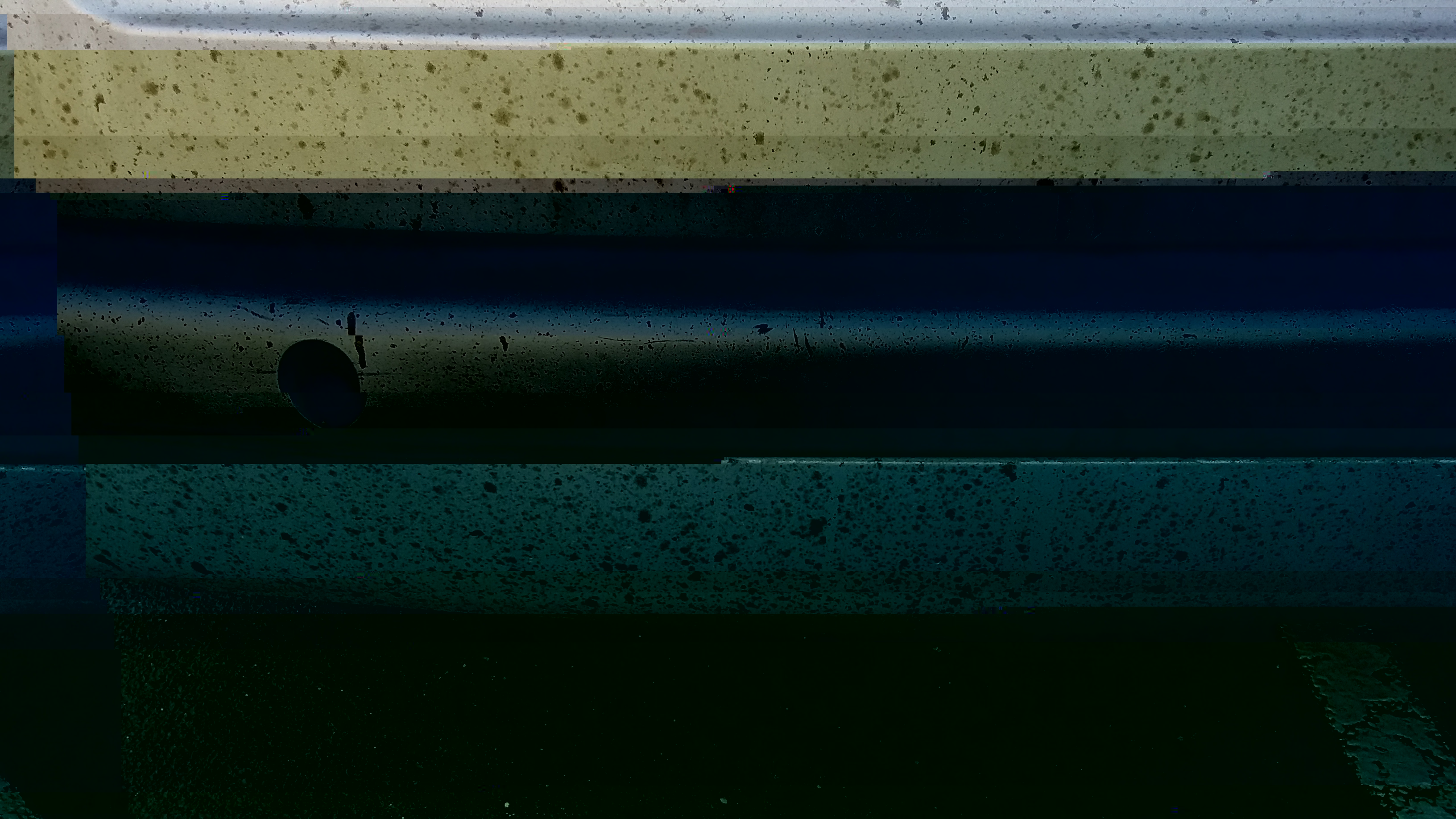

Davidrwt
Messages : 2929
Localisation : Nord (59)
Re: Remise en état de mon IV (turbo hs)
Message non lu par Davidrwt »

Re: Remise en état de mon IV (ça roule)
avec ta derniere photo, tu me fous la trouille !
mon coffre arriere est dans le meme etat apres un parcours de 2 ou 300km !
je soupçonnais une petite fuite au niveau du carter, mais a cause de ta photo, je vais etudier le probleme de tres pres !
vincenzi1
Messages : 521
Inscription : 02 août 2014, 10:11
Année : 2005
Localisation : Haute Normandie
Message non lu par vincenzi1 »
camion rouge a écrit :avec ta derniere photo, tu me fous la trouille !
alors tu a pas une petite fuite :lol:

Davidrwt
Messages : 2929
forever71000 a écrit :Bau boulot, pourvu que ca dure...!!! 8)
En effet le bouclier est repeint :lol: :lol:
C'est pas le bouclier, c'est tout le hayon :lol:
Regarde a la durite de graissage de palier de turbo :wink: ...Déja eu le cas !
