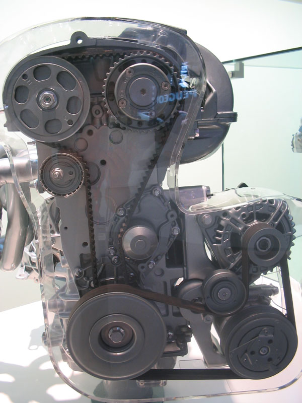

je viens de percuter ... en fait, sur le F4R, la pompe a eau est entrainée par la courroie de distribution ! non ?
je viens de lire un autre tuto (laguna 2.0 essence F4R). pas de photo de cet endroit (surement pas la place de toute façon pour glisser un appareil ..); mais suivant l'explication du tuto, cela semble clair : la pompe a eau est sur le circuit de courroie de la distrib.
je croyais que c'était comme sur le F3R ou elle est indépendante, sur la courroie accessoire ...
corrigez moi si je me trompe ?
Djo
Messages : 357
Inscription : 20 oct. 2012, 15:15
Modèle : [Espace I Quadra]
2ème modèle : [Espace III 2.0]
finition : Base
3ème modèle : [Espace IV 2.0 T 165 BVA]
Année : 2003
Localisation : paca
Re: avis sur changement de distrib F4R 2.0T
Message non lu par Djo »
et si je faisais mes questions et mes réponses ? :mrgreen:
vus de coté d'un moulin F4R 850 (clio sport) : la pompe a eau est bien sur la courroie de distrib
j'imagine que c'est idem pour le F4R 795 de l'espace 2.0T
et un éclaté de ce même moteur
je ne vois pas le système de tension de la courroie access, sans doute l’alternateur doit être monté sur un pivot
supev-77

tu me mettrais presque le doute regarde ici :
http://www.auto-technique.fr/fiche-tech ... 1-125.html
photo n°15
Il s'agit toujours la d'un atmo.
