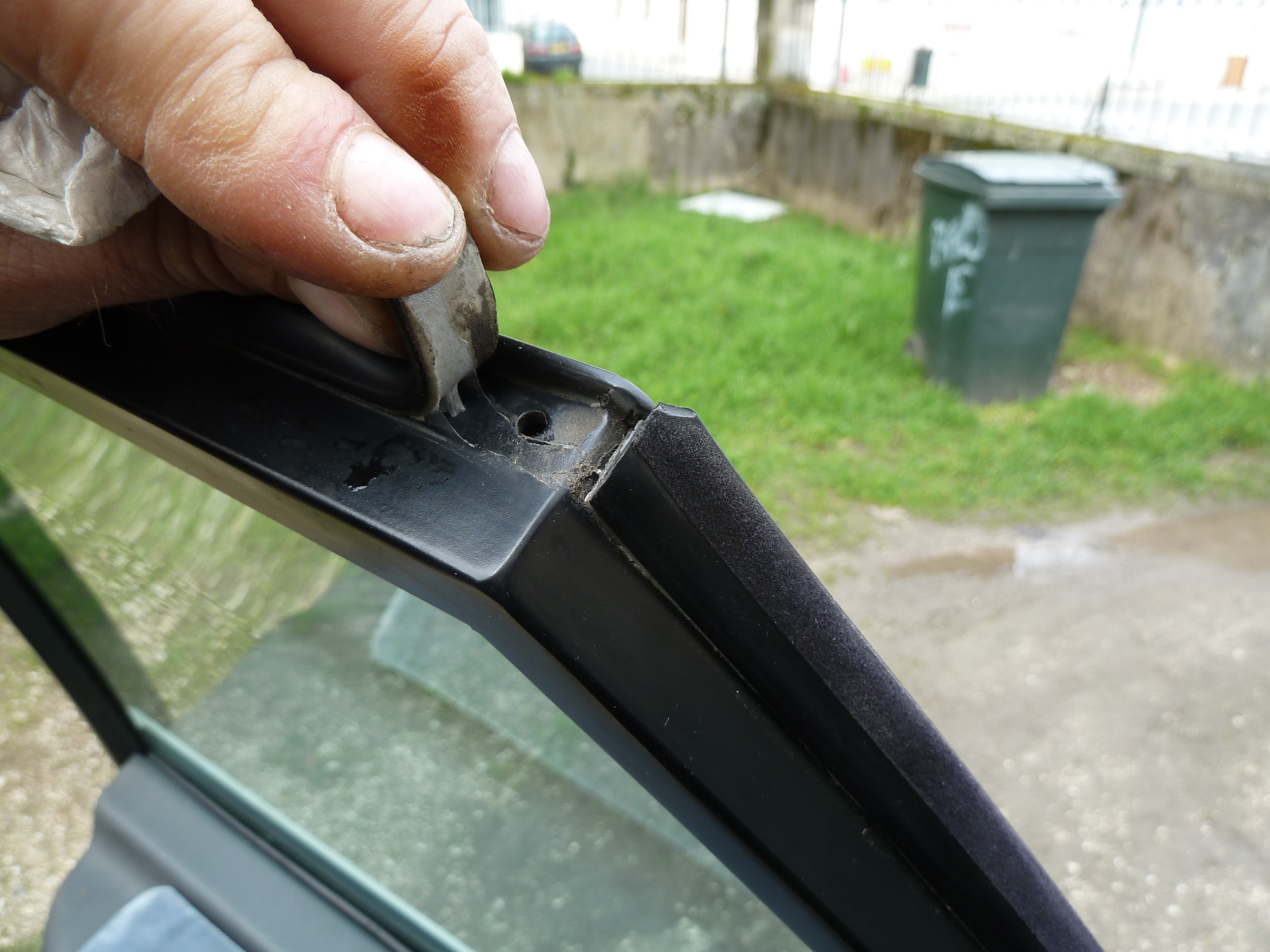

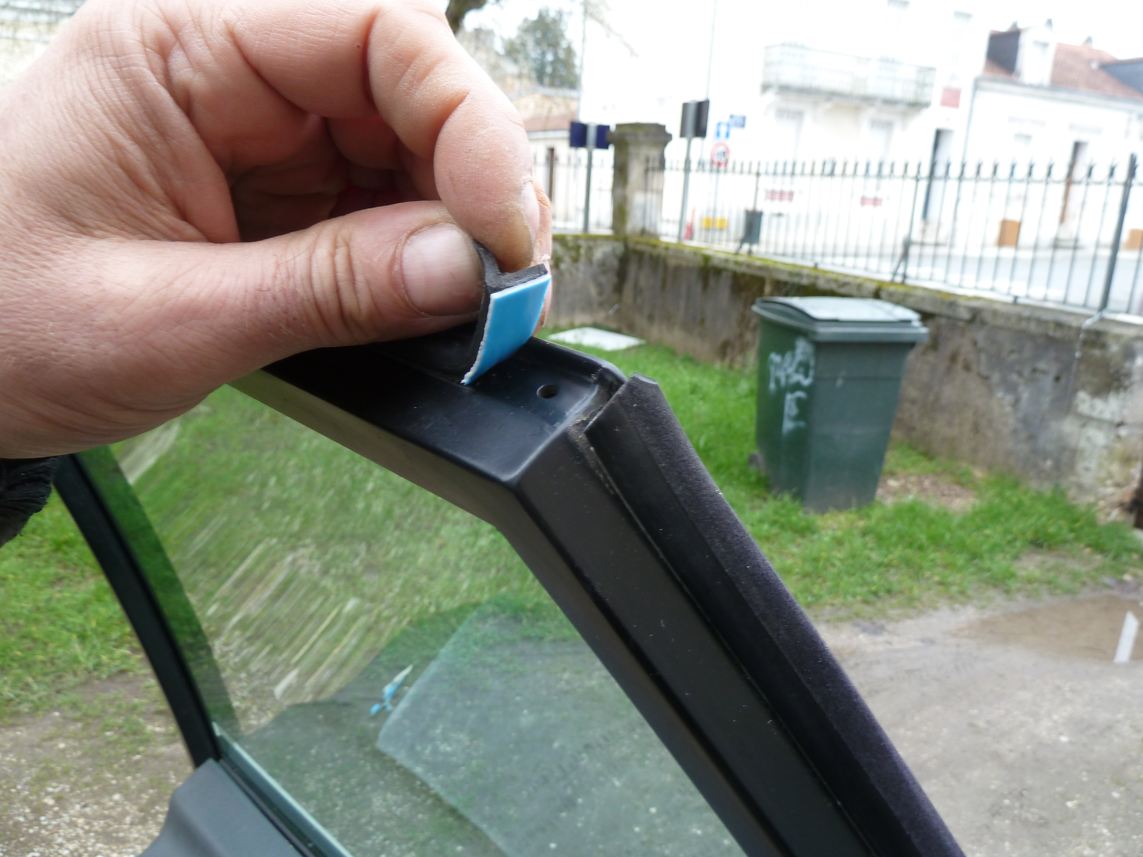

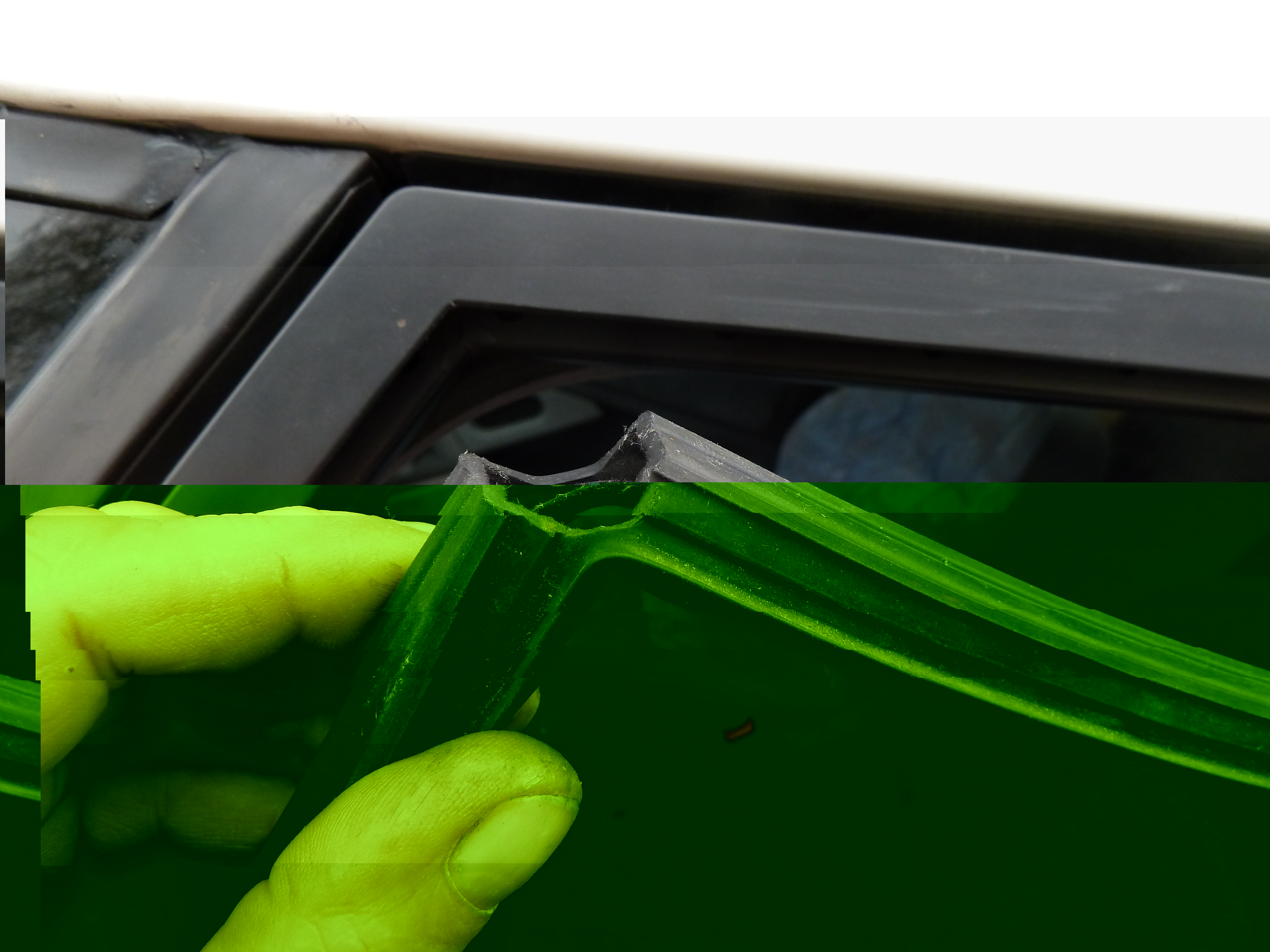

Sinon je crois savoir d'ou vient la fuite de ma porte!
j'ai trouvé un trou sous le joint cache poussière qui est partiellement décollé comme on peu le voir sur les photos...
le fameux trou qui n'existe pas sur mon 2.2i ...
la porte est bien plaqué sur le joins ...
en fin de compte c'est pleins de petit trous!
et l'eau devais passer par la découpe du joins
Pour le moment j'ai bouché le trou que l'on vois sur la première photo avec du Scotch d’électricien, le temps de trouvé mon double face...

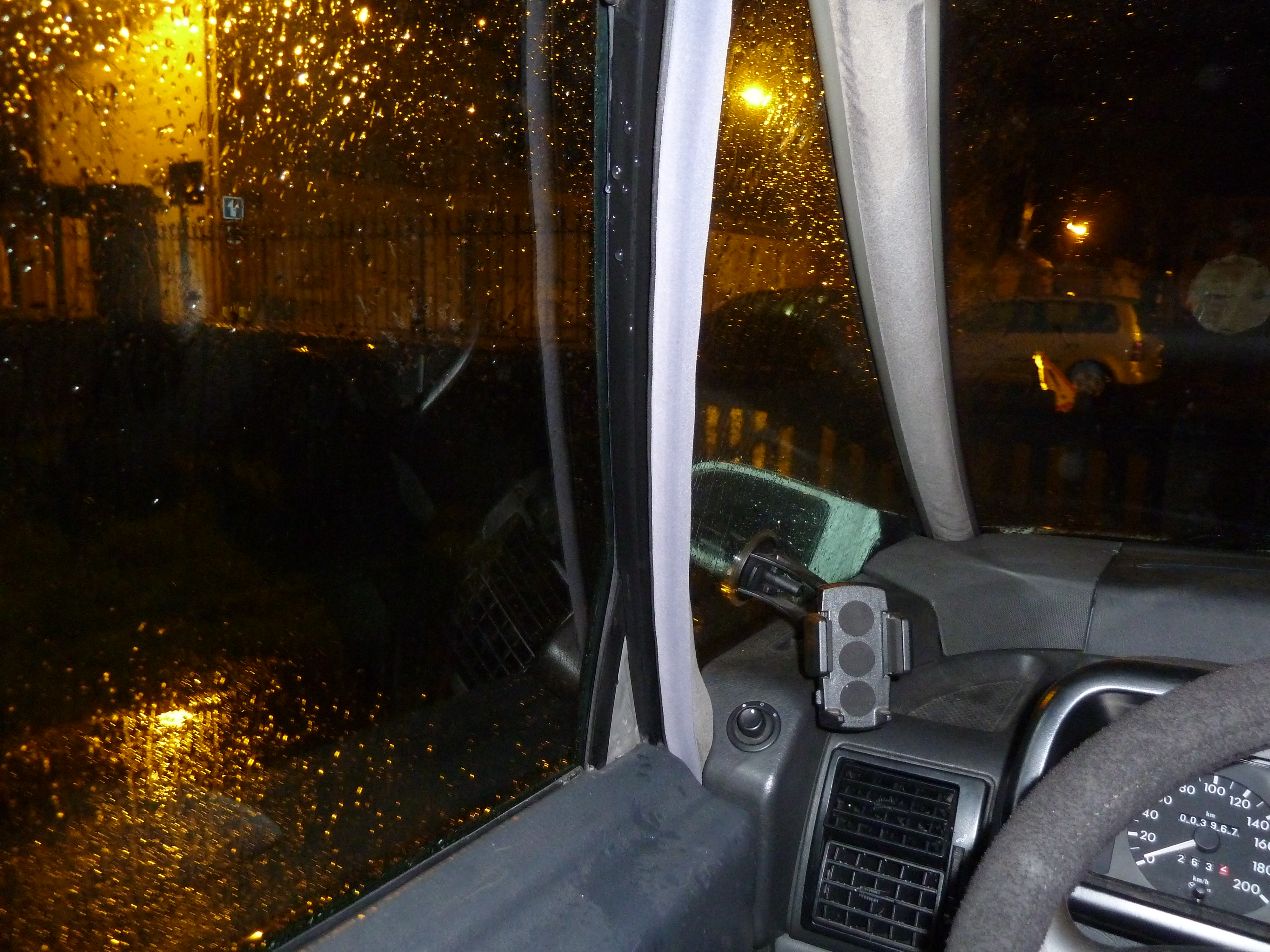

Nouvelle du jour, il pleut toujours!
Pour mon camion blanc, c'est résolu, la fuite venais bien du petit trou dans le cadre de la vitre!!! enfin résolu
Par contre pour le 2.2i, ça continu, l'eau rentre comme il faut par le toit ouvrant arrière, tissus trempé
ce qui est bizarre, c'est quelle ne rentre pas par le joint silicone, ni par le joint ou vient se plaqué la vitre, (voir flèches vertes) mais par l'endroit ou se coince le tissus (voir flèche rouge!)
ce qui me confirme que je serai obliger de dé-riveter le toit ouvrant et de refaire sont étanchéité complète!!!
y a t'il une façon de sortir le tissus sans démonté le toit ouvrant ou c'est bel et bien a serti au moment du montage
Brun's.
Brun's.
