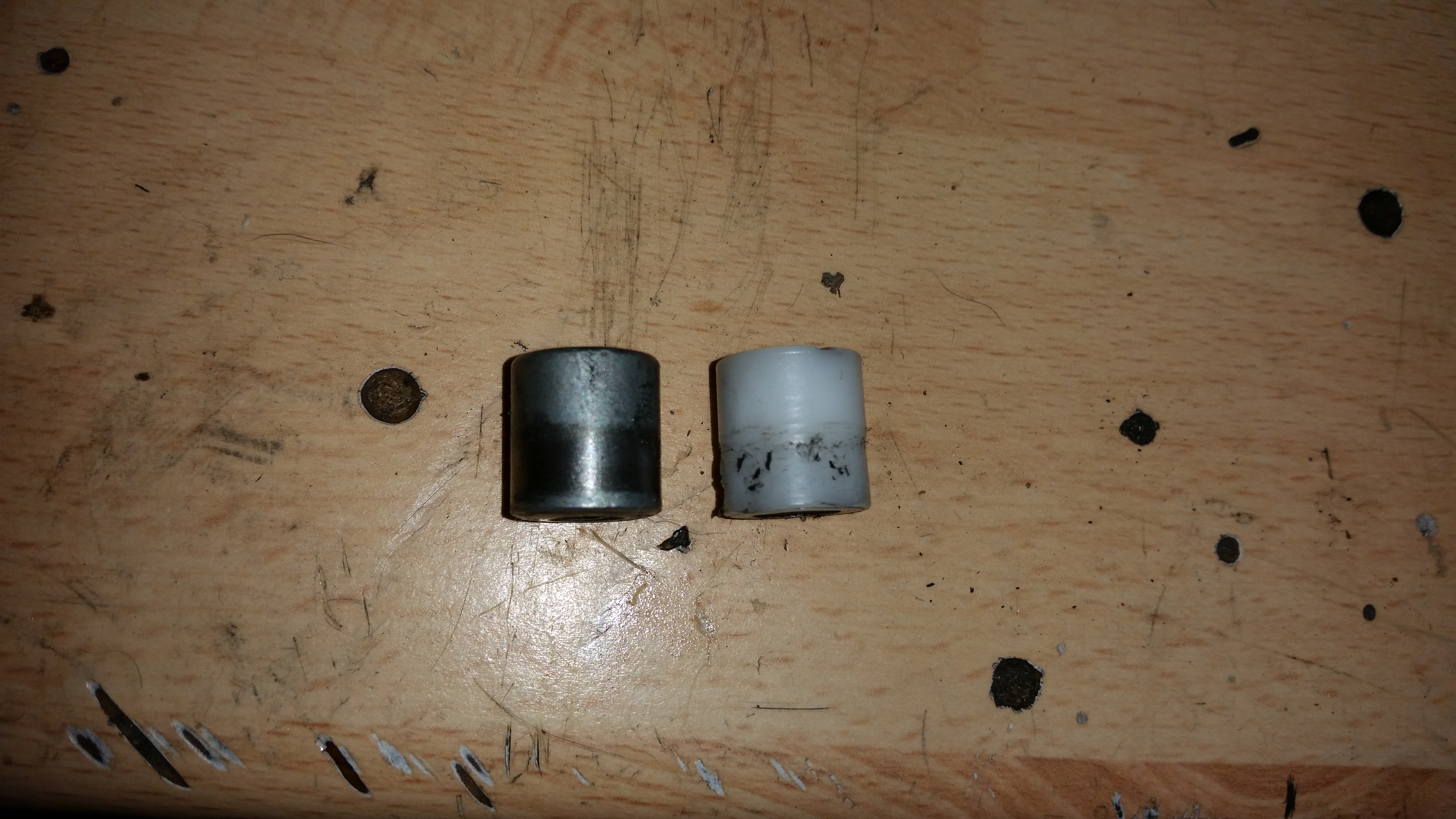

forever71000
Messages : 969
Inscription : 06 juin 2009, 13:19
Année : 2003
Re: [Tuto] Réfection arrêt de porte Espace IV
Pour info voici un galet d'espace 3 et un d'espace 4...
https://t.me/pump_upp
Flo2
Messages : 1734
Inscription : 07 oct. 2015, 11:40
Modèle : [Espace IV V6 3.5]
Année : 2003
Message non lu par Flo2 »
Ah ben y'a pas photo...en effet la pièce ne doit ppas couter le même prix....
sachant que renault monte cette nouvelle sur toute leur gamme de véhicule de la twingo à la velsatis/espace c'était les mêmes arrêt de porte bien joué pour les économies !...pour eux.
Flo.

En complément du tuto ( que j'ai lu attentivement ) je propose le coup de la ficelle pour passer l'arrêt dans la porte
avant
après
je m'étais procuré un jeu complet AV et AR et j'ai remarqué que les N° sont différents ( N° que j'ai retrouvé sur mon arrêt HS )
sur porte avant
